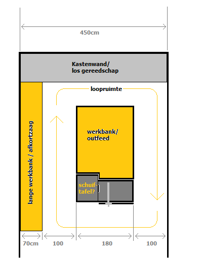

Even wat context:
In verband met het opruimen en her-ordenen van onze schuur ben ik op zoek naar een andere zaagtafel. Ik heb tot nu toe een oude metabo gebruikt met een inductiemotor. Niet slecht, maar niet resonantie-vrij, en had ook nogal wat onderhoud nodig, en miste onderdelen voor afzuiging. Daarvoor had ik een Inca Major. Heel leuke machine, maar toch niet gelukkig met het kantelechanisme waar het werkblad kantelt in plaats van het zaagblad. Daarnaast was afzuiging ook zo goed als afwezig.
Nu zoek ik iets meer voor de lange termijn.
Gezien de tijd die ik heb naast mijn dagelijks werk en een jong gezin zoek ik niet een opknapper, maar een zaag waar ik mee vooruit kan zodat ik mijn tijd in huis/tuin/keuken projecten kan stoppen en niet in het opknappen van de zaag (hoewel ik dat wel heel leuk vind om te doen).
Wensen:
  • 't Liefste een ouderwets bonk stabiel ijzer.
  • Schuiftafel is een plus, maar ik besef me dat dat zeldzaam is.
  • Mogelijkheid tot stofafzuiging is wel een vereiste.
  • Moet passen binnen de ruimte van mijn schuur
  • 230V of 400V kan allebei. Laatste moet ik nog wel een kabel voor aanleggen naar de schuur.
Ik denk aan merken als:
  • Startrite
  • Wadkin (zag hier eentje van op MP staan, maar ik vraag me af of stofafzuiging hier wel goed werkt
  • Wat is er nog meer? (suggesties van harte welkom)
Mijn plan is om de schuur ongeveer op deze manier in te delen (dan is er ook meteen een beeld van wat er mogelijk is qua grootte):
Budget is rond de €500,- maar is enigzins flexibel afhankelijk van de mogelijkheden van de zaag.
Mocht iemand goede ideeën hebben, dan is dat altijd welkom.
