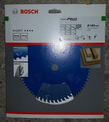

Ik vond het uiteindelijk toch jammer om een te klein blad te plaatsen en kon deze voordelig aanschaffen.

Dat is in ieder geval een goed zaagblad. Zelf heb ik zo'n blad, met andere tandvorm weliswaar, op mijn afkortzaag zitten.
Het zijn dezelfde bladen als de opvallende rode Freud zagen. Bosch heeft enige jaren geleden alweer de Freud fabriek overgenomen, en bijna alle zaagbladen komen daar vandaan. Deze blauwe epoxycoating is dezelfde als de rode op de Freud zagen. Ook de sleufjes om het geluid en resonantie te verminderen, zijn Freud patenten die in het blad verwerkt zijn.
Met een beetje goed zoeken vind je deze bladen in Duitsland scherp aan de prijs.
