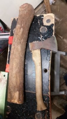

Toch wilde ik dit nog wel even delen. Een paar week geleden een keukenbijltje opgeknapt omdat ik een rietgedekt vogelhokje wil gaan maken van vers hout en een klein keukenbijltje daar wel handig bij kan zijn. Nieuwe steel gemaakt van Taxus. Dit omdat ik dit nog in ruime mate heb liggen en het fantastisch mooi hout is.
Op deze foto de bijl in oude toestand met het stukje taxus ernaast waar ik de nieuwe steel van wilde gaan maken.

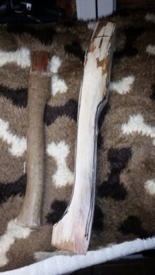

Hier met de lintzaag de boel al wat in vorm gezaagd, om het vervolgens met de trekmes de rest in vorm te krijgen

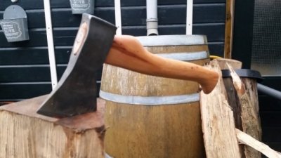

De kop ontroest en weer wat meer in vorm gebracht met de haakse slijper. Daarna de kop weer donker laten kleuren door het te koken in azijn. En hier het resultaat

Het zuur etst het staal van de bijl, waardoor je een zwart oxide-laagje aan de buitenkant krijgt.

Met dat oxide laagje ziet het er weer mooier uit dan dat gebling vind ik zelf plus dat het ook weer wat beschermt tegen verdere roestvorming.
