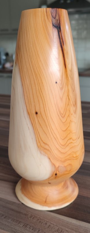

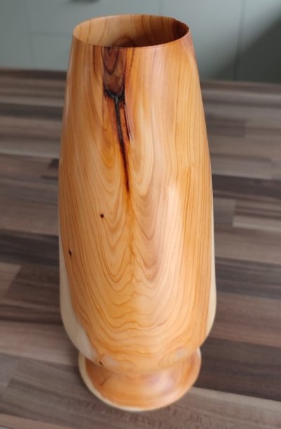

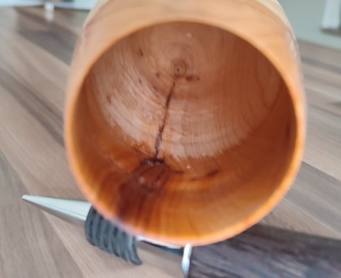

Mijn eerste "diep" uitholprojectje met m'n nieuwe woodcut pro -forme. Ongeveer een 20cm diep, zeker niet perfect, maar het begint al op iets te lijken.
het is nog wat experimenteren met de juiste hoogte van de toolgate en de afstellen van de kop, maar ik ben best tevreden voor een eerste test.

Ik denk ook dat hij zonder dat voetje mooier is, maar gelukkig heeft niet iedereen dezelfde smaak.
Het leven zou dan wel erg eentonig worden :cool:
Wat dat knikje betreft, dat heb je toch zo gepland?:p

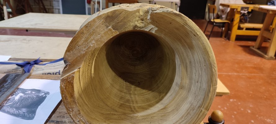

hieronder het tweede stuk dat ik heb uitgehold. een 25cm diep en ongeveer 20 diameter binnenin.
Nu was het doel hier niet om dit mooi af te werken want dit wordt een helm en ik zal ook aan de binnenkant nog hout wegsnijden. maar je kan wel zien dat het best mooi glad uitholt (als je de ribbels even negeert).
Dit is trouwens Robinia, nog nat, maar toch best hard en dat werkte prachtig. Er kwamen heel mooie en dikke krullen af.
