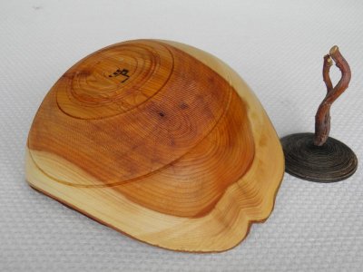

Kreeg van ene Jaap een stammetje taxus.
In dit voorjaar ruw voorgedraaid. Nu afgewerkt: sierdoosje met natuurrand.
Afm: hoog 10/6 cm - breed 20/16 cm - diep 6 cm.

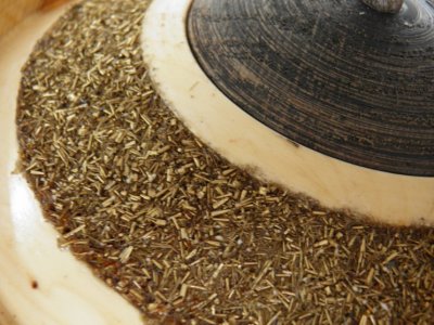

Bovenkant voorzien van bies uit messing vijlsel en bewerkt eiken deksel met natuurlijke grip.
Onderzijde geprofileerd met beitel en decoratietool - voorzien van mijn initialen.
Messing ingelegd in houtlijm - na droging randen nog strak maken.
Is 't wat?
vr.gr. Jan Pranger.

Het is zeker wat Jan. Mooi bedacht en mooi gemaakt.
Niet alleen met een natuurrand maar ook met een natuurpad er omheen.

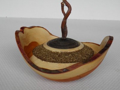

Zeker weten dat het wat is Jan
namelijk een erg leuke en goed passende combie van
zeer leuke details ik vind het erg geslaagd
vooral hoe je erin geslaagd bent om er in mijn ogen iets heel natuurlijks van te maken
terwijl je hier toch een hele verzameling van technieken laat zien
en dat alles tot een zeer mooi geheel hebt gemaakt :)

Jan ikbewonder je creativiteit. Voor mij had het messingvijlsel niet gehoeven. Het haalt te veel de aandacht weg bij de mooie vormgeving. Zo te zien ben ik een van de weinige met deze mening. Smaken verschillen.

Eens Wim: een versiering is niet altijd een verfraaiing. Toch met opzet dit messing aangebracht omdat de bovenkant meest spinthout is en weinig tekening dus.
Nu de rand scherper afgewerkt.
Vriendelijk dank voor de reacties.
Jan.

Messing rand.... misschien de helft kleiner (naar beneden) en dan met 2 zwarte randjes afscheiden.

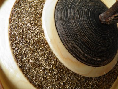

Even een vraag hoe heb je het dekseltje zo ruw gemaakt ?

Zeer mooi gemaakt maar ik deel de mening van Wim.
Felle kleuren of andere materialen toevoegen hoeven voor mij niet.
Maar over smaak gaan we niet twisten!

Mooi geheel! Zeker met die 'levende' greep bovenop. Ik vermoed dat de foto een vertekend beeld geeft wat betreft het messing vijlsel, deze heeft waarschijnlijk meer glans dan wij zien. Zeker als de randen strak afgewerkt worden kan ik mij er wel in vinden. Ik hou wel van de combinatie metaal - hout.

Juist Patrick het messing geeft inderdaad in het echt meer schittering. Mijn fotovaardigheden kunnen dit nog niet vastleggen.
Mathieu het deksel heb ik eerst zwart gelakt - de lak later intrekken en vervolgens weer op de draaibank gezet.
Bij langzaam draaiende bank met een messing borsteltje de "krassen" aangebracht en vervolgens laten uitharden.

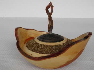

Heel prachtig Jan.
Respect voor wat je hier toont;
Mooie combinatie qua materialen en vorm.
Chapeau.
