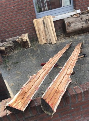

Ik ben bezig een handboog te maken van een stuk taxus.
Stukje op de kop getikt.
Mooi droog 200cm lang zonder scheuren, zelf gesplitst met bijl, hamer en splijtwiggen.
Nu dattie gespleten is zie ik dat er torsie in zit, ongeveer 75 graden over 200cm lengte.
Kan ik hier nog met goed fatsoen een primitieve handboog mee maken? Anders maak ik er de kachel mee aan :)
Raalf
24 mrt 2015
43

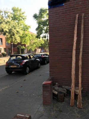

Te vroeg geweend; in kwarten zijn er twee rechte knoestloze staven uit gekomen. Blij!
