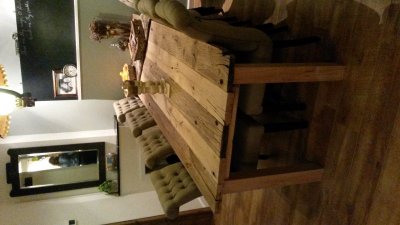

Een tijdje terug heb ik een eettafel (270cm x 95cm) en een salon tafel gemaakt van eiken wagonplanken.

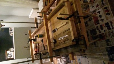

Ik ben eerst begonnen met het schoonmaken d.m.v. een komborstel op de haakse slijptol.
Dat werkte goed maar was een enorme klus. Het resultaat was erg mooi.
Vervolgens mocht ik de planken bij Willempie door de vandiktebank halen zodat ze allemaal dezelfde dikte hadden. Waarvoor nogmaals dank!

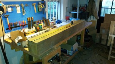

De poten zijn uit een balk van 20x20 cm gehaald.

De balk waar de poten uit komen:
Het lijmen van het blad:
Het resultaat:

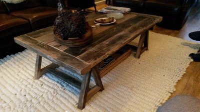

Salontafel:
Het hout voor de salontafel is niet door de vandiktebank geweest waardoor het een andere uitstraling heeft.
De schraagjes zijn van resthout gemaakt.
Beide tafels zijn afgewerkt met 2 lagen Skylt Original en een laag Skylt Titanium.
Perfect spul als je wilt dat het er onbehandeld uit blijft zien.
