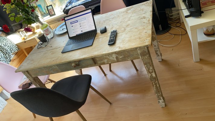

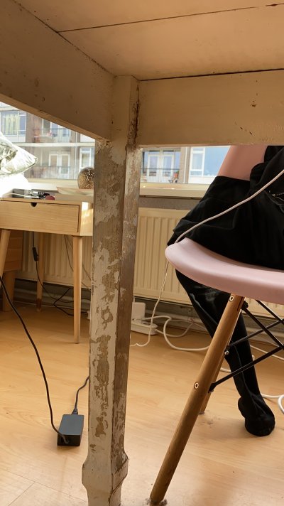

Hi allemaal,
Ik heb een franse tafel en deze past niet door het trapgat waar het doorheen moet. Ik zou graag op een of andere manier de poten demonteren en opnieuw monteren als de tafel naar boven is. Heeft iemand tips hiervoor?
De poten en het onderstel zijn niet zo maar met schroeven te demonteren - zie de foto's.
Ik hoor heel graag jullie tips!

Mooie tafel! Ik vrees dat deze tafel niet demonteerbaar is. Die zit zo te zien in elkaar met verlijmde pen- en gatverbindingen. Het bovenblad zou er normaalgezien wel af moeten kunnen, als het gemonteerd werd volgens de regels van de kunst (zodat het tafelblad nog kan werken). Maar ik zie op de foto's geen bladwervels? Maar dan ben je wellicht nog niet veel geholpen? Lukt het niet om de tafel de trap op te krijgen als je wat kantelt?
Mocht het een behoorlijk oude tafel zijn, dan is hij misschien met beenderlijm verlijmd. In dat geval kun je de verbindingen verwarmen met een heteluchtpistool, en komt de lijm los waardoor alles vooralsnog uit elkaar te halen is. Maar dat vind ik al ingrijpend, en er is geen zekerheid dat er effectief beenderlijm gebruikt werd.
Arend b
7 sep 2020
624
192
Staphorst
Moelijk te zien zitten de pooten niet vast met pennen zo nee,
Kijk eerst eens kan het blad er zonder schade van het onderstel af Kan Kommen
Dan wat eerder is geschreven probeer met warmte en voorzichtig kloppen of het los wil kommen
De tafel moet toch al heel oud zijn als er met beesten lijm de doel vast zit?
Anders mooi de boel laten zitten als het een tafel is met voor gevoel waardevol is
Want met slopen kan er altijd wat mis gaan, zal je net zien 3 pooten er mooi af nr 4 gaat kapot,,
