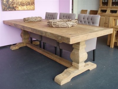

Hallo,
Weet er iemand hoe een dergelijke poot, het verticale gedeelte gemaakt wordt? Wordt dit eerst globaal uitgezaagd met bijvoorbeeld een lintzaag en daarna verder met handgereedschap of is allemaal noest handwerk?

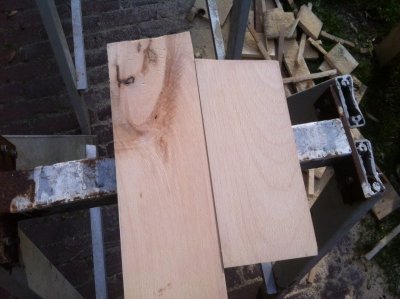

Kan aan een partijdje notenhout (?) komen, waar ik misschien een kloostertafel van wil maken.
Hout: (noten??)foto 2.jpg
alvast bedankt! Groetjes corné

Beukennotenhout :) Die poten kan op een lintzaag, of eerst dwarse zaagsnedes maken tot op het profiel, zo'n anderhalve cm uit elkaar en dan met een hamer of hamer en beitel de lamelletjes wegtikken. Afwerken met beitel en rasp.

Haha, dan zijn er heel wat beukennootjes nodig voor een stevige kloostertafel.
Had zelf inderdaad al m'n twijfels over het 'notenhout'. Ongeschaafd had het nog wel een donkere bruine kleur, maar eens geschaafd leek het niet erg meer op noten.
Bedankt voor de reacties tot dusverre.
