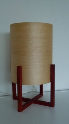

Mooie lamp Martijn, hoe heb je het fineer op de naad aan elkaar vast gemaakt?

Heel gaaf. Mooie combinatie van Padouk en Esdoorn. Hoe houdt je het fineer zo netjes in rond?

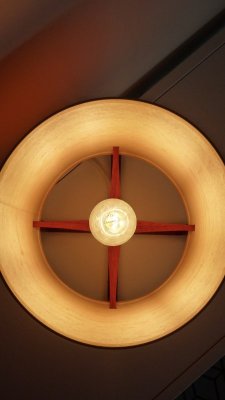

Ach Martijn ik vind die Japanse stijl van je altijd erg mooi.
Ook deze lamp vind ik zeer geslaagd, heel estetisch.
Mooi ook hoe het licht door de fineerkap heen schijnt.

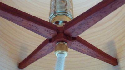

Dank je. De fitting zit vast met een normale draadbuis M10x1, in het middelste blokje van de lamp zit schroefdraad waarin dit vastgezet is. Daarin zit ook een trekontlasting van die maat. Het snoer is wit katoen met een normale platte witte stekker en een witte schakelaar.

Is dat gewoon fineer, of dunner dan normaal? Waar heb je het vandaan?

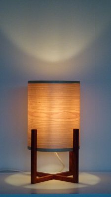

Als de lamp aan is, is er boven en onder een donkere strook. Heb je daar een extra strookje fineer geplakt en is dit louter esthetisch of ook als versteviging?

Het fineer is 0.6mm dik als ik me niet vergis en komt van de hofleverancier Masave. Het donkere strookje is idd extra fineer ter versteviging.
