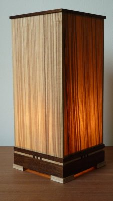

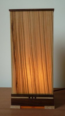

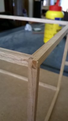

Mooi zeg! Hoe maak je zo'n frame, zijn de latjes met de kopse kant op elkaar gelijmd of maak je daar nog verbindingen in? En is dat fineer uit zichzelf al zo glad?

Dank !
Fineerdikte is 0.6mm en is ruw. Olijfes en essen fineer hebben een grove nerf dus gladschuren gaat niet.

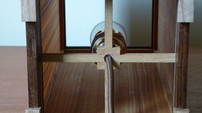

@Nerf, het frame is 5mm dik en is met een driepunts halfhoutverbinding verlijmd. De verbinding zelf is niet stevig te noemen maar omdat het fineer er tegen verlijmd zit en de top van ovangkol er overheen gelijmd is, zit er toch erg veel stevigheid in.
Respect voor de nauwkeurigheid van je zaagwerk dan! Die halfhoutverbinding heeft dus vlakjes van 2.5mm breed, en ik zie geen uitgeschoten zagen of kiertjes.... Top werk!

Wat Nerf zegt, priegelwerk en dan ook nog mooi op elkaar sluitend. Hele gave lamp!
willem1958
28 jul 2015
2.092
wormerveer
Ik vindt je Japanse lampen altijd al erg goed en dit vind ik wel een hele mooie variatie op dit thema.
En dat olijfessen is inderdaad een schot in de roos.
Prachtig ontwerp, mooi minimalistich en goede uitvoering, heel smaakvol.
Ik ben d'r echt een beetje weg van.
Superlamp!
