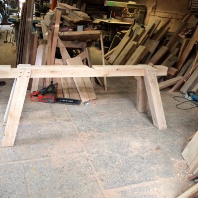

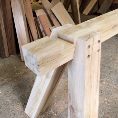

Vanmorgen even naar de houtzagerij in Akkrum, het is nou eenmaal dichterbij als Zwolle en Haijo heeft ook altijd wel bijzondere dingen. Maar hij is met een serie tafels bezig met een interessante onderstel constructie. De poten staan over 2 zijden verstek van 15 graden en 1 snede van de inkeping van de poten op de liggen zaagt hij ook met de afkortzaag. De snede vanaf de kopse kant zaagt hij op de cirkelzaag met een eenvoudig hulpstuk; het resultaat is een mooi passende verbinding. Haijo is niet van het fijn meubelwerk, ook niet van het steigerhout, maar wel van het stoere, het stevige en het liefst hout met wat scheuren en knoesten. Maar dit vond ik wel leuk om te delen.

Och, mocht je voor extra zwaar behang gaan dan is de tafel zeker geen probleem ;);)
Wel een leuk ontwerp, zou het niet in huis zetten voor een tuintafel ziet het er wel gaaf uit
5.955
3.041
Het ontwerp heeft wel wat weg van de zaagbok, maar deze op het filmpje heeft de poten maar onder 1 verstek staan. Als je de mensen aan het werk ziet, krijg ik wel zin er ook 1 te maken.
