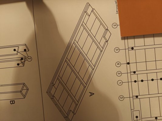

Hallo,
Ik ben nieuw in het werken met hout. Ik ben mij al een tijdje aan het inlezen in het maken van snijplank en/of een eettafel bijvoorbeeld. Nu lees ik overal dat je deze moet lijmen. Maar ik vroeg mij af of dit de enige manier was om een tafel te maken zonder ruimte tussen de planken? Of kan je de planken ook tegen elkaar aanleggen en met een constructie onder het blad tegen elkaar schroeven? (Zie foto) Of gaat het hout dan door het werken ervan bijvoorbeeld krom staan of kapot ? Ik wil dit graag weten omdat ik geen lijmklemmen heb op het moment en ik zie dat ze redelijk prijzig zijn. Ik verwacht er namelijk wel 6 tot 8 nodig te hebben minimaal voor bijvoorbeeld een tafelblad.
Ik ben van plan om geschaafd hout te halen en dan waarschijnlijk steigerhout. Vooral omdat ik nog niet ervaren ben wil ik niet meteen met duur hout beginnen.
Alvast bedankt!

hout werkt vooral in de breedte
lijmen dient om geen gleuven te krijgen
kan je met gleuven leven, dan hoef je niet te lijmen
je kan de planken ook met tand & groef tegen mekaar zetten
dan krijg je nog gleuven, maar geen doorgaande, omdat in de groef een tand zit
de planken kan je zonder klemmen lijmen
gewoon op planken leggen waar je links + rechts dwars een plank op schroeft
spieën er tussen, en die verder kloppen, zodat de te lijmen planken tegen mekaar klemmen

Bedankt voor de snelle reactie! Wat een goede tip voor het lijmen zonder klemmen. Kun je daar gewoon een houten spieën voor gebruiken die je ook als duerstop gebruikt ? Of zijn hier speciale voor ? Ik zie bijvoorbeeld in de grotere kluswinkels verschillende spieën die je per 10 bijvoorbeeld koopt. Ik denk dat op deze manier lijmen voor mij nog de beste optie is. En kan ik dan het beste zachter hout gebruiken om dit te maken of juist wat harder hout omdat je geen beweging wilt?

eender welk hout dat zachter dan de planken is
kan je zelf maken
hoe kleiner de hoek, hoe beter, want die kan je makkelijker verderr kloppen
ik zou naast de planken een recht stukje hout leggen, zodat de spieën daar tegen schuren
Denk eraan dat als je panelen wilt verlijmen van planken je niet ALLEEN in de breedte moet klemmen (planken tegen elkaar), maar OOK in de hoogte, zodat je paneel vlak blijft, anders druk je het hele paneel gewoon in een hoepelvorm...

Bedankt voor de tip. Ik kwam een site tegen waar je hout kon bestellen dat geschaafd was en laag in vochtigheid (8%-10%). Ik had inderdaad begrepen dat je anders eerst moet laten drogen.
Ja ik denk dat ik ga kijken op marktplaats of ik ergens wat gratis hout kan verkrijgen. Zoals ik zei ben ik nog een beginner en heb ik nog geen rest hout liggen. Ik zal ook even naar constructiehout kijken! Goeie tip.

Misschien is er ook iemand in de buurt die je wil helpen met het lijmen van het blad.
Houdt er rekening mee dat een lijmklus best pittig kan zijn. Eenmaal begonnen is er geen tijd meer te verliezen.
Zorg dat je hulp hebt en goed bent georganiseerd.
Zet alles al een keer in elkaar zonder lijm zodat je weet waar je je aan kan verwachten en wat er kan mislopen.
En gebruik een lijm met een voldoende lange open tijd (ik gebruik Pattex of Bison witte lijm, nooit de express).

Je hoeft dan ook niet het hele tafelblad in 1 keer te lijmen.
Stel je blad bestaat uit 5 of 6 delen, dan kan je er ook voor kiezen om ze per 2 te lijmen.
Dan heb je 1 lijmnaad per keer waar je je sruk over hoeft te maken.
En misschien is het een optie om ergens lijmklemmen te lenen? Met wiggen werkt ook prima, maar je moet wel een goede vlakke tafel hebben, waar je hout op kan en mag schroeven om de wiggen tegen te kunnen slaan. Lijmklemmen is voor een beginner makkelijker en minder stressvol.

Als je een iets dikker paneel moet maken kan je er ook gaten doorboren en alles aantrekken en lijmen met draadeinden. Als dit droog is lijm je er nog twee afdekstukken op. (met eiken oppassen met ijzer)
