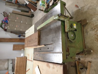

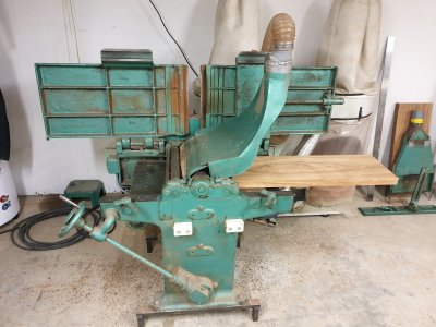

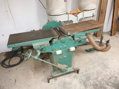

Oude schaafbank nog eens opgestart:

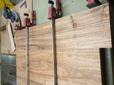

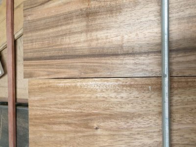

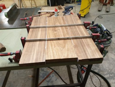

Nu de vragen :) als ik de stukken in de klemmen leg blijf ik met een kleine opening van ongeveer 0,5mm zitten op de lengte, als ik de klemmen opspan gaat deze zonder veel moeite dicht, kan ik dit zo laten of moet ik toch proberen de zijkant absoluut vlak te krijgen?

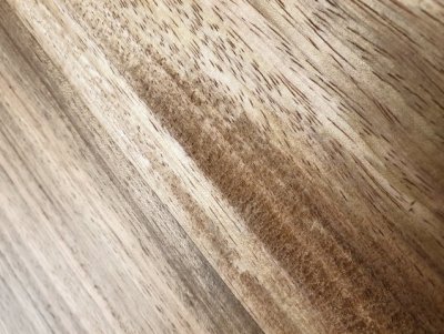

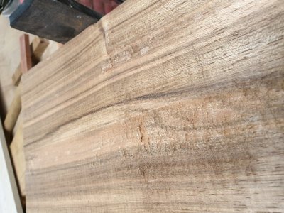

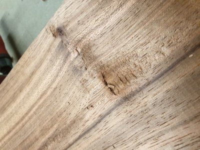

Het resultaat van het vandikte schaven is niet super, zie bijgevoegde foto's. Wat kan ik doen om dit te vermijden? Bij het gewoon schaven heb ik dit probleem niet, wat op zich vreemd is want is zelfde schaafbank?

Die kier zou ik wel even proberen netjes te krijgen, als het later open gaat staan blijf je je daar altijd aan ergeren
Die 'tear out' zijn de messen scherp ? probeer het hout eens 180 graden te roteren en dan nogmaals doorvoeren
Ik vermoed dat je bij het vandikte schaven in de zelfde richting invoert echter als je aan de onderkant invoert is de schaafrichting tegengesteld, daar zal denk ik het probleem zitten
Mocht dit niet helpen, dan schaaf je het hout toch gewoon, vandikte heb je al gedaan, dus het is overal even dik

Witte lijm is prima. Bruislijm absoluut niet ;-)
En vwb die kier, bij voorkeur vlak schaven. Lukt dat nou niet, dan gewoon lijmen en strak trekken. De lijmverbinding zou sterk genoeg moeten zijn om dat permanent vast te houden. Je kunt met houtlijm ook gebogen laminaten lijmen en in vorm houden - dan is een klein kiertje ook geen probleem...

Als je een invalzaag met geleider hebt, is dit een goede optie om strakke lijmnaden te krijgen. Tenminste, zo krijg ik ze altijd perfect sluitend.
Ik heb het in onderstaande link een keer met foto's uitgelegd.
https://www.woodworking.nl/showthread.php?23665-Eiken-Boomstam-tafel/page3
Voor wat betreft de uitbrekers in het geschaafde hout. Je heb waarschijnlijk, zoals Toxiq ook aangaf, de verkeerde kant uitgeschaafd. Als je nog dikte overhebt, zou ik proberen ze andersom door de vandikte te halen om de uitbrekers wat kleiner te krijgen. Sommigen lijken wel vrij diep, dus je zal dan wat dikte verliezen.

Amouk is een erg mooie houtsoort maar best lastig om te bewerken. Scherpe messen zijn echt een vereiste. En op de juiste manier invoeren.tegen de nef inschaven is niet ideaal.
Zo'n naad is niet wenselijk. Misschien nog een keer over de vlakbank ?

Bedankt voor alle tips, heb het hout nogmaals door de vandikte gehaald in alle mogelijk richtingen maar blijf tear out (wat is hiervoor de nederlandstalige term?) krijgen. Heb men oude handschaven vanonder het stof gehaald, maar die gaan heel wat liefde nodig hebben om terug optimaal te schaven :).
In de klemmen, gewone witte houtlijm gebruikt.

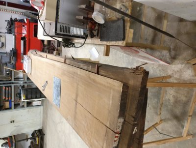

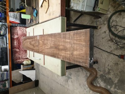

Goeie tip!! Mijn volgend projectje wordt het maken van een bureaublad uit Mutenye van ongeveer 2500mm lang, zo de naden perfect lijmklaar krijgen is een stuk makkelijker dan zo'n zware lengte over de schaafbank te halen!

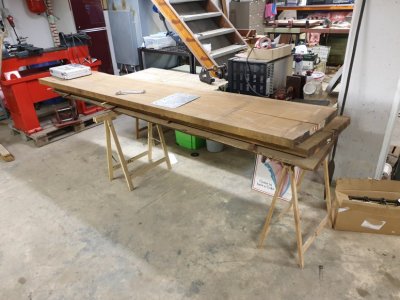

Het ruwe hout voor het bureaublad:

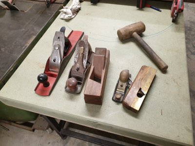

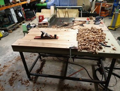

De schaven, ben zo'n beetje alles vergeten hierover, ga me terug moeten inlezen qua slijphoek, welk type waarvoor dient,...
Bekijk bijlage 83444
Er is hier op het forum genoeg te vinden over het opknappen van hand schaven. En deze hebben wel echt een goede opknapbeurt nodig!!
Hoewel die houten, daar hoef je misschien alleen de beitel van schoon te maken en te slijpen.
Na de machinale bewerking is een handschaaf of schuurmachine toch wel nodig. Waarbij de handschaaf vaak het mooiste resultaat geeft.

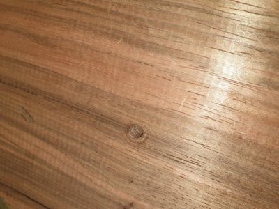

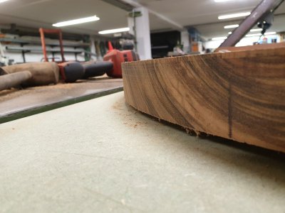

Schaaf opgekuist en beitel geslepen op 25°, resultaat is een stuk beter dan enkel machinaal maar verre van perfect. Ik blijf oefenen!

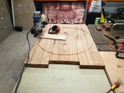

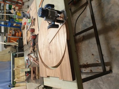

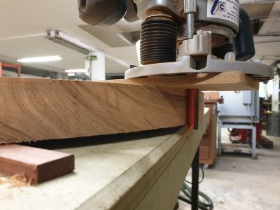

Finale vorm gefreesd:

in hoeveel gangen ben je er doorheen gegaan ?
Gezien de foto's vermoed ik dat je het geheel hebt gefreesd
je zou de volgende keer ook 1 baantje met de frees kunnen trekken, dan met de decoupeerzaag uitzagen (2 of 3mm laten staan) en dan nog eens met de frees er langs, dan heeft je frees minder te verduren

Goeie tip, heeft idd een tijdje geduurd, ik denk een gang of 7, ongeveer 5mm per gang. Mocht misschien wat meer zijn per gang maar wou geen risico lopen de frees te verbranden aangezien ik er maar 1tje heb van zo'n lengte.

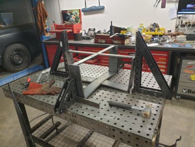

Stalen onderstel in mekaar gebakken:

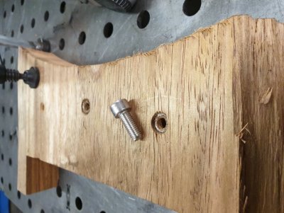

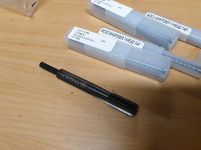

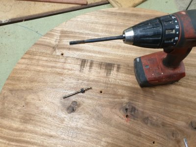

Ooit in een opwelling draadtappen voor in hout gekocht, ideaal moment om eens te proberen. Werkt aardig goed, je moet redelijk wat kracht zetten voor de bout losbreekt.
Bout was ongeveer mm of 2 in het hout getrokken voor de draad het opgaf.

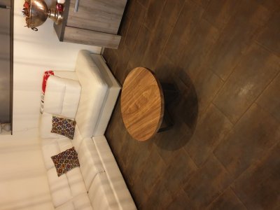

Bijna klaar, onderstel nog aflakken en hout nog finaal schuren en vernissen:
Bekijk bijlage 83508
Bekijk bijlage 83509
Bekijk bijlage 83510
Bekijk bijlage 83511

RVS inbus gebruikt?

Ruimte genoeg om er nog een paar bij te zetten. ;)
Is idd niet het grootste tafeltje, maar mocht van de 'klant' niet groter zijn :), is nu 80cm doormeter en ongeveer 35cm hoog.

RVS inbus gebruikt?
Ja ga idd RVS bouten gebruiken, deze was enkel voor test, ga nog proberen M8 rvs bouten te vinden met laag profiel kop, dan vallen ze minder op.
