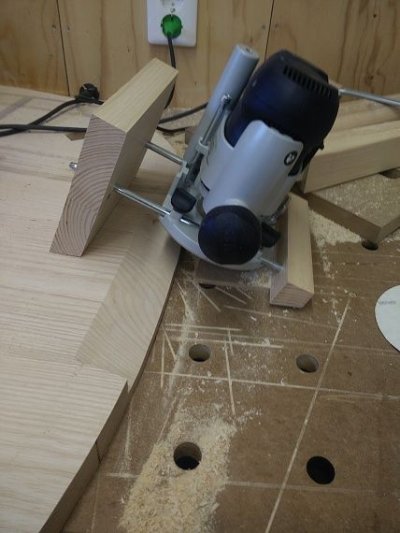

Ik vond laast deze manier van verjongen. Zelf nog niet toegepast, maar het is prima geschikt voor de tafel die je wil maken.

Een tijdje terug heb ik zo een dikke ronde tafel een flinke verjonging gegeven, door zo’n soort opstelling met een middelpunt op de tafel te monteren. Werkt idd ook prima!

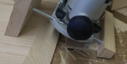

Hoe houd je hiermee de afstand van de frees tot de rand van de tafel gelijk?
Just curious, mooie oplossing :)
vermits @Musicus het nog niet zelf toegepast heeft, veroorloof ik mij een inschatting
het lijkt mij een minitieus samengaan van:
1) de 2 in een precieze hoek gezaagde houtjes op het einde
2) het plaatje onderaan op het laagste houtje, dat de afstand tot het werkstuk bepaalt
3) de diepteïnstelling van het freesmesje
ik denk dat je dit moet uittekenen, vooraleer je tot deze opbouw overgaat is
Bekijk bijlage 112604
Check ik zie nu pas deeltje 2. 1 en 3 had ik gezien en zijn logisch... maar ik miste iets om de afstand tot de rand te houden (dacht aan een as naar het midden van de tafel, "maarja die is niet rond... hoe doe je het dan" vroeg ik me af"). Maar dat stukje hout verklaart veel. Dank voor de uitleg @ZotVanHout

Ik zat het mij ook af te vragen, maar na drie keer kijken zie ik inderdaad een plaatje hout.
