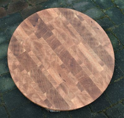

Voor een kopshouten tafelblad van deze afmetingen zou ik persoonlijk een minimale dikte van 6 cm aanhouden (gevoelsmatig) dus eerst een dikte van 6.5 cm aanhouden.
Na vlakken en schuren van beide kanten hou je dan 6 over.
Ook zou ik beginnen met verlijmen aan de 80 cm kant. Je kunt wat makkelijker "spelen" met verschillende breedtes in je tafel (zie foto).

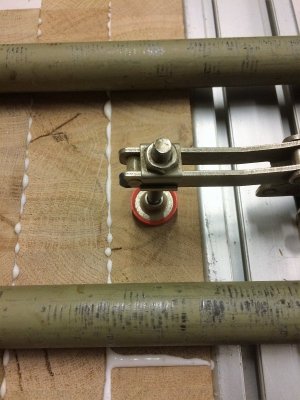

Houtlijm alleen, mits goed gebruikt, is voldoende.
Belangrijk is dat bij het verlijmen en klemmen van de delen de lijm er aan alle kanten uitkomt.
