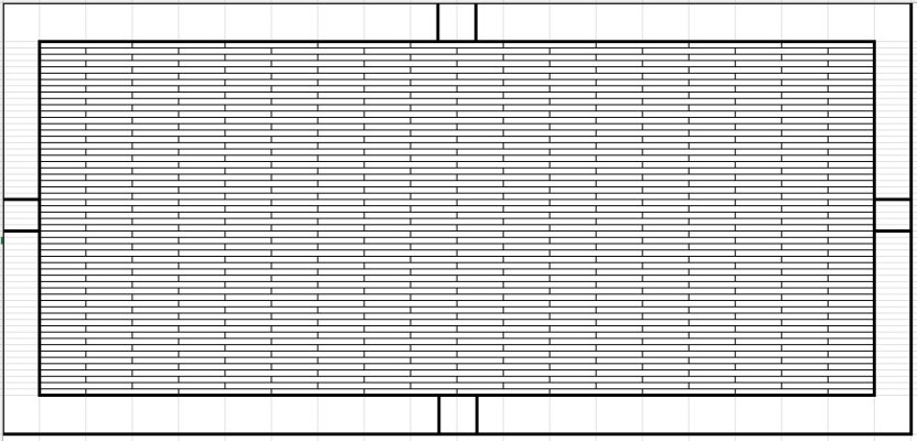

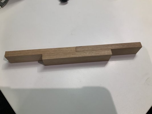

Ik heb een parketvloer (met emotionele waarde) van minstens 130 jaar oud uit een oud gebouw. Deze was ‘gelijmd’ met bitumen op de ondergrond in de vorm van tegels en met een omranding van planken van 10 cm met aan beide kanten een strookje wenge.
Jaren geleden heb ik alle tegels uit elkaar gehaald en heb de bitumen eraf gekregen en rondom geschaafd. Van alle plankjes (op de zijkant) ca. 200x18 mm ca 700 stks wil ik nu een tafelblad maken omrand met die planken uit de vloer (zie tekening). Afmeting 300x120 cm…Naarmate ik verder kom, kom ik allerlei issues tegen die ik graag in dit forum wil voorleggen.
Mijn plan is om allereerst het middenstuk te gaan lijmen > zijkanten haaks (laten) zagen > dan pas de zijkanten er aan lijmen.
Ik denk dat het handigste is om de plankjes met de bovenzijde van de tafel (face down) op een vlakke plank met daartussen PE-folie zodat ik niet de plankjes vastlijm op de ondergrond. Ik denk daarmee een redelijk vlak blad te kunnen krijgen zonder te moeten laten schuren of schaven (als dit al mogelijk is met die afmeting).
Ik vraag me ook af of ik alle plankjes in 1 keer moet verlijmen om later geen aftekening in het blad te krijgen en tussentijds geen gedonder met uitgeharde lijmresten?

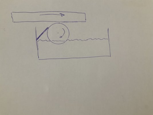

Om lijm op de plankjes (700) aan te bengen heb ik ooit ergens een apparaat gezien waarbij in een bakje met lijm een rolletje half onder gedompeld die lijm oppikte dat vervolgens afgestreken werd door een schraper die op dat rolletjes drukte, waarna de lijm op het hout werd aangebracht door het hout aan de bovenzijde over de rol te bewegen. Wie snap het nog:)… Daarom maar een schets toegevoegd. Herkend dit iemand?
Ik zou heel graag opmerkingen, adviezen en andere ideeen etc. horen.

Lijmklemmen van 120cm+ heb ik niet en wil spanbanden gaan gebruiken in combinatie met aan weerszijden flinke houten balken.
Niet alle lijmen hoef je altijd maar "koerthard" aan te drukken. Denk aan vis- of huidlijm (en mogelijk anderen). Dat duw je aan tot het is afgekoeld. Dat heeft het voordeel dat je in een hoek kunt beginnen en latje voor latje kunt werken. Geen stress om alles ingelijmd te krijgen en te persen.
Je zou dan bijvoorbeel een grote spaanplaat met je folie kunnen beklede. dan latje voor latje lijmen en leggen. Naast de latjes sla je dan een spijkertje (nagel) dat het latje aanduwt. Werk vanuit een hoek, bouw langzaam een driehoek op zodat je nooit ergens iets tussen hoeft te wurmen.
Uiteindelijk, hoe je het ook lijmt, zul je het resultaat toch nog een keer moeten nabewerken, vlakken of vlakschuren (bandschuur met schuurraam als er veel hoogte verschil is andres kan de vlakschuur volstaan)
Dan je omlijsting, je tafel gaat in de breedte uitzetten en krimpen. Dus de omlijsting op de kopse kanten van de tafel niet verlijmen, maar zo monteren dat het blad er tussen kan bewegen. Er zijn diverse methoden voor.
EDIT: twee vragen die bij me op kwamen,
Is 18mm dikte genoeg? Of heeft dat versteviging nodig? Geen idee.
Ik verwacht het niet, de manier waarop het parket gelegd was kennende, maar hebben de plankjes veer en groef? Zinvol om die er in te maken? Geen idee of het wat toe voegt.
