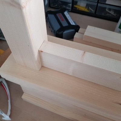

Ik zoek advies om een tafelblad dat bestaat uit meerdere verlijmde planken te monteren op een houten frame. Om rekening te houden met beweging van het blad zou ik blijkbaar best het blad niet op het frame verbinden met pocket holes.
Ik heb geen tekening van de tafel maar het wordt een kindertafel van 90 op 70 dat op frame geplaatst wordt met de schort/skirt tussen de poten in (zie foto). Het blad zijn 5 planken van 140x27 die aan elkaar verlijmd en geschroefd worden met pocket holes.

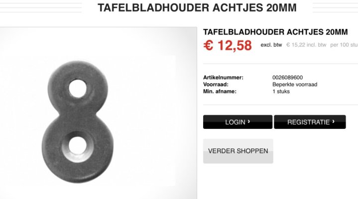

De voor gestelde talelblad 8jes werken er goed maar ze zijn wel prijzig een oude fiets ketting is het zelfde en vaak gratis

Waar in België woon je? Er zijn wellicht wel leden in de buurt die je kunnen helpen? Je kan ook bij mij een paar meubel achtjes ophalen?

Een goede ijzerwaren vakhandel heeft ze vast wel ergens per stuk liggen. Of schroef er gewoon 4 hoeken op met een groot gat. Desnoods even vijlen. Schroef met carrosserie ring en je hebt ruimte genoeg.

Z-clips bestel je bij meubelbeslagonline of baptist volgens mij. Werken prima.
Zonder bovenfrees kun je ook “gewoon” een beitelt gebruiken of een frees/domino lenen om een mooie uitsparing te maken. Lamello kan ook prima met Z-clips
