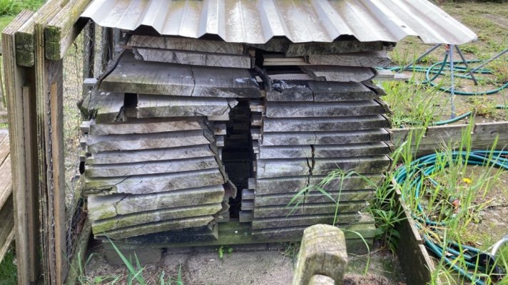

Het hout dat je wilt gebruiken is waarschijnlijk te vochtig als het alleen buiten / windgedroogd is. Tel daar bij op dat kersenhout behoorlijk werkt, waardoor ik jou niet aanraad om daar zomaar een tafel van te maken. Meet het vochtgehalte en wie weet valt het mee....
