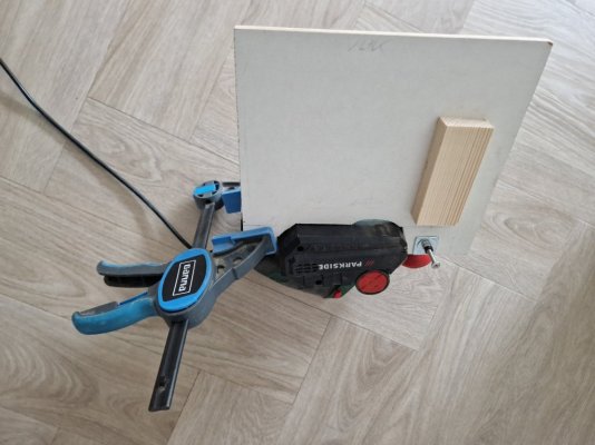

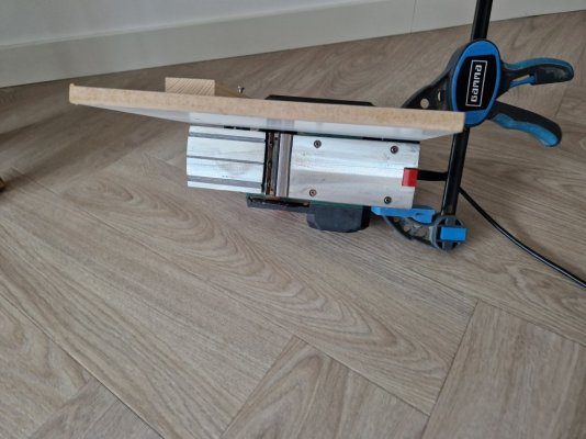

Ik heb uiteindelijk de plaat op maat gemaakt zodat deze direct tegen de de zijkant van schaaf kon worden geplaatst. Aan de voorzijde bevestigd met de bout voor de geleiding, aan de achterzijde geklemd met een lijmklem. Dit gaf een wat steviger geheel, en werkte zo prima!

Ja, zie de foto's.
Nadeeltje was dat er 2mm tussen het schaafmes en de geleideplank zat waardoor de bovenate 2mm van de zijkant niet werden geschaafd. Dat randje was echter makkelijk weg te schuren, dus ik hem het zo gelaten.

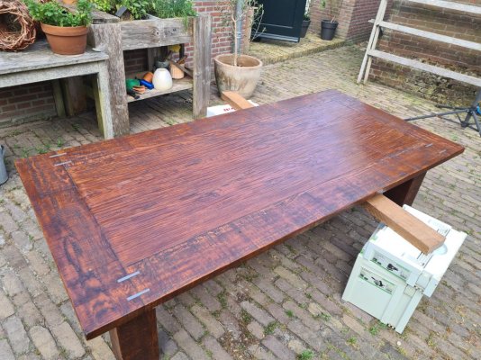

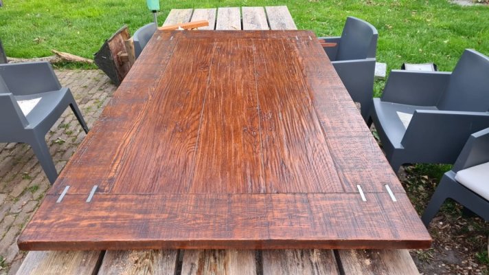

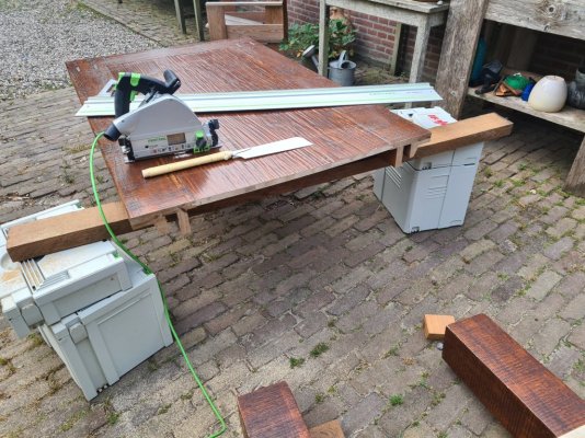

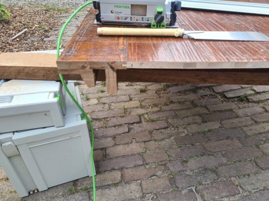

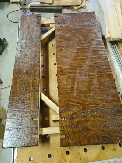

Ik heb voor iemand deze zomer ook een tafel ingekort. M.b.v invalzaag en voor het laatste stukje een japanse zaag. Voor dit soort werk is een invalzaag erg handig. Het middelste deel bleek meubelplaat te zijn, dat was waarschijnlijk gaan splinteren bij het schaven.
Er zaten tussen de planken kleine V naadjes, die natuurlijk blank waren toen ik de tafel weer in elkaar gezet heb. Met een mix tussen bruin en wat zwarte acryl verf de naden weer op kleur gebracht en elders wat kleine beschadigingen weggewerkt. Een keer in de was en onzichtbaar...
