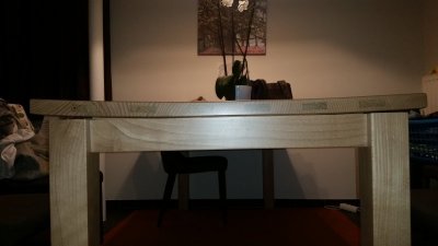

Na ongeveer een maand de tafel in de woonkamer te hebben staan merkte ik plots vanuit de zetel dat het blad ongelooflijk krom getrokken was.
Op de kopskant over de breedte gezien staat ze in het midden toch wel een dikke cm rond, met de zijkanten naar boven gekruld en het midden dus naar beneden.
Het blad kantelt dus verschrikkelijk wanneer je aan tafel zit en het stoort me enorm dat dit project zo slecht uitgedraaid is.

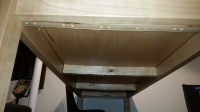

Als de balken aan de onderzijde die gelijmd zijn dwars op het blad zitten, zijn dat de boosdoeners.
Hout werkt anders in de lengte als in de breedte, en met een lijmverbinding dwars op elkaar kan het hout nog maar één kant op.
Haal de schroeven eruit, en zaag of frees de dwarsbalken eraf. Monteer ze daarnaa weer met één schroefgat en de rest sleuven.

Hier zijn de eiken dwarsbalken de oorzaak van de vervorming, en dan meer specifiek het lijmen van die dingen. Deze mogen enkel geschroefd worden en de balken moeten sleufgaten hebben om het blad toe te laten van te werken.

20180819_221345.jpg20180819_221406.jpg Bij deze dus de gevraagde foto's van de "overbuild" zullen we dan maar zeggen. Ik was eerst volledig mee met de uitleg van 3dmazter, maar zoals Tuoh hier aangeeft dacht ik ook dat tafelbladen vaak minder behandeling krijgen op de onderkant en dat dit dan mss toch niet de reden is. De uitleg van Trilliwilli, boertje en tuoh kan ik begrijpen en klinkt ergens ook logisch. Je doet het om goed te doen uiteraard... maar helaas het tegenovergestelde effect verkregen dus. Mijn volgend projectje word dus de balken verwijderen, enkele dagen afwachten wat dat al zegt en daarna wrs nog de tafel inzagen langs de onderkant. Alvast bedankt voor alle uitleg, verdere tips nog steeds welkom

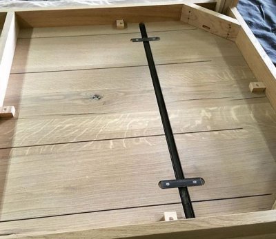

Idd balken verwijderen, inzagen en metalen profielen infrezen met voldoende ruimte links rechts en de metalen profielen monteren met haaks geplaatste ijzeren latjes.
Althans zo stabiliseer ik mijn tafelbladen en heb hier op deze manier nog nooit problemen mee gehad.

Hoe komt het dat die metalen latten de boel stabiliseren? Moesten er per plank gebruikt in het blad dwars geplaatste ijzeren latjes zijn, bevestigd aan het ijzer zou ik het begrijpen, maar door aan beide uiteinden te bevestigen hou je toch niets recht?
