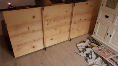

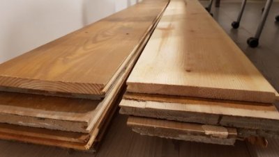

Goedenavond,

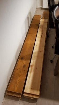

Van iemand die zijn huis gaat verbouwen en hier Amerikaans grenen vloerdelen uit over houdt heb ik de vraag gekregen hier een tafelblad van te maken. Het blad moet 220x90 worden en ongeveer 4 a 5cm dik met hairpin poten. Nou lijkt me dat een leuk project maar heb hier een paar vragen over.
De planken zijn 20 cm breed met tong en groef. Ik wil ze ongeveer tot 15cm breed zagen omdat de zijkanten hier en daar beschadigd zijn met het eruit halen. Daarna door de van diktebank.
Vervolgens wil ik ze in de lengte richting op een fins vuren underlayment plaat te lijmen, of kan ik dit beter schroeven en dan dichtmaken met 8mm rondhout (dit moet ik sowieso doen)? Er zitten al allemaal gaten in omdat hij ook geschroefd was als vloer zijnde
De buitenste planken wil ik 5cm over laten steken zodat ik hem hier op kan dikken tot zo'n 4/5cm.

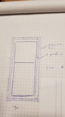

Nou mijn belangrijkste vragen.. gaat dit doorbuigen? Is het aan te raden om onder de underlayment plaat nog 2 stalen U profielen in de lengte richting te plaatsen? En 3 in de breedte?
Ze zijn er begrijpelijk bang voor dat het grenen wat zacht is als tafelblad. Waarmee kan ik het het beste behandelen zodat het wat harder wordt/er een harde laag opkomt?
Tips over bovenstaand of anders zijn welkom!

En waar heb je de poten gepland? Bij buiging kijk je naar de overspanning, ofwel de afstand tussen de steunpunten. Wat je nl. nu van plan bent met stalen profielen is wellicht wat overdone. Kun je ook oplossen met houten ribben.

De poten zijn op de uiterste hoeken gepland. Dus tussen de poten zal het op de lange kant iets van 2m zijn en de korte kant 80cm ofzo. Ik dacht in eerste instantie aan staal 2mm dik, en dan een U met 2cm, 2cm, 2cm (is maar een pure gok) en dacht op deze manier niet veel hoogte onder de tafel te verliezen. Als ik dit met houten ribben wil oplossen, welke dikte moet ik dan aan denken?

Ojee...15 mm is niet veel. Dat gaat constructief niet veel toevoegen.
even hardop denken: in plaats van 1, 2 platen underlayment op elkaar als body onder het grenen. Dan heb je 2*18= 36 mm + 15= 51mm totale bladdikte. Dat doet niet veel meer. Langs de randen afwerken met een randplank die aansluit op het blad.
eenvoudiger en minder werk: een dikkere multiplex kiezen, bijv. (ff overdrijven) een deurpaneel van 40 mm dik, en daar het grenen op verlijmen. Dan heb je een bladdikte van 55 mm. In beide gevallen zul je geen extra verstijvingen nodig hebben. Schroef je de poten er gewoon onder tegen het blad? Voor zo’n grote tafel mag het er ook best wel een beetje robuust uitzien. Met slechts 1 plaat underlayment van 18 mm zul je inderdaad aanvullende maatregelen moeten treffen. Ik zou dan eerder denken in de richting van een hoekijzer 30 *30*4 of zelfs 5 mm dikte. 2mm is maar dunnetjes. Als daar ooit een deukje in komt, ben je je sterkte kwijt.
noot: met dat deurpaneel maak je ‘m voor de eeuwigheid:).

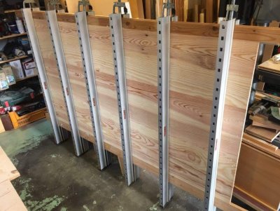

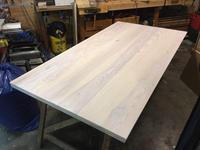

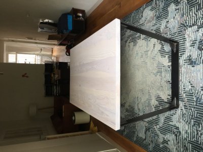

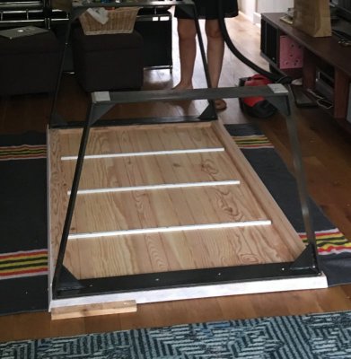

Zelf heb ik een tafelblad gemaakt van grenen vloerdelen door een laag aan elkaar te verlijmen en rondom een rand van zo'n 10cm driedubbel te maken. In het midden heb ik haaks op de nerf 3 "plankendragers" bevestigd tegen het kromtrekken. Daarnaast helpen de tafelpoten bij mij oom om het blad zo vlak mogelijk te houden. Ik probeer wat foto's toe te voegen. De tafel staat nu in opslag, anders zou ik nieuwe, betere foto's maken.
Overigens heb ik de tafel afgewerkt met een dun laagje whitewash en 2 of 3 lagen skylt.

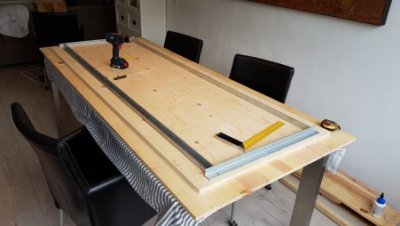

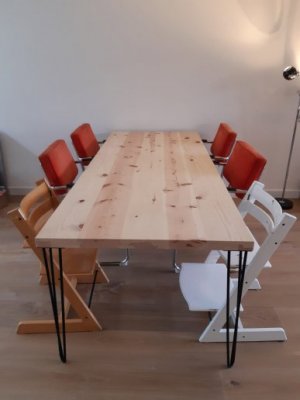

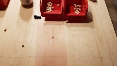

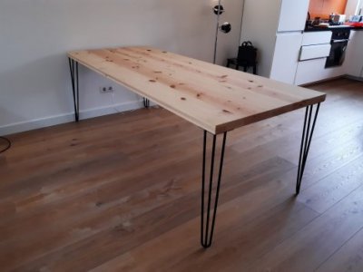

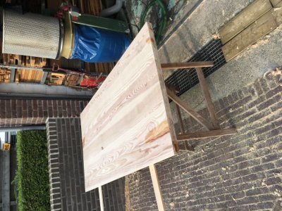

Tijdje geleden de tafel afgerond maar vergeten foto's te plaatsen. Misschien voor iemand nog nuttig/leuk om te zien.
De klant en ik waren uiteindelijk tevreden met het resultaat (de houtkleur niet helemaal mijn ding) maar het is een stevig geheel geworden! Ik heb de vloerdelen eerst aan elkaar verlijmd en vastgeschroefd op een multiplex plaat met ruimte voor de werking van het hout. Daarna de gaatjes dicht gemaakt met propjes, was de eerste keer en leuk om te doen. De randen zijn opgedikt. Afgewerkt met 3 lagen skylt en echt tevreden over. Had daarna een plank die ik over had even buiten gelegd, paar dagen in regen en zon, het (proef)stukje dat met skylt behandeld was, was niet verkleurd en de rest helemaal vergeeld.

Ik vind het wel een elegante tafel geworden! Kan je toelichten wat je bedoeld met vastschroeven met ruimte voor de werking? Zijn dat ruim geboorde gaten in het multiplex of een andere methode?
Om maximale stijfheid te creëren zouden de 2 vlakken toch juist schuif-vast verbonden moeten worden?
Tympy
16 mei 2017
398
126
Midden Nederland
Bedankt :) Ik heb de gaten in de grenen planken wat ruimer geboord zodat die plaat wat kan werken tov de multiplex plaat
Klinkt wel logisch wat je zegt, het is ook niet zo dat je de platen tov van elkaar kan verschuiven, maar volgens mij kan de werking van het hout wel iets bewegen zolang het deze ruimte maar heeft. Qua stijfheid is het wel echt 1 stevig geheel geworden.
