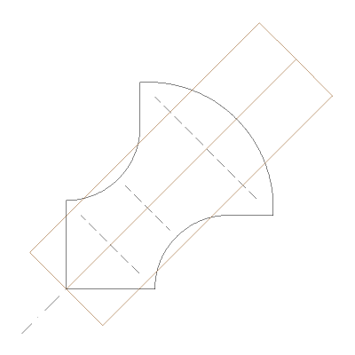

Er moet een aantal tafelbladen komen en een er van heeft een afwijkende vorm (plaatje). Twee vragen over de constructie van het blad.
1. Op de drie streepjeslijnen wil ik 'balkjes' inlaten middels schuifzwalustaarten om het blad vlak te houden. Wat ik niet kan vinden, hoe breed en dik zouden die moeten zijn.
Wat ik weet, het blad wordt/is gelijmd uit grenen stroken en is 30 mm dik. (Ik heb een stapel grenen kaasplanken die ik er voor wil gebruiken 3 x 40 x 220 cm). Ik kan de balkjes uit het zelfde materiaal samenstellen.
Ik heb een oude eiken tafel met een 4 cm dik blad, daaronder zaten twee dwarsbalken geschroefd van 4 cm breed en 6cm dik. De zelfde verhoudingen aanhouden? Eiken werkt meer en eiken is stijver. Dan zou ik voor grenen op 3 x 4.5 cm uitkomen, waarbij 1 cm voor de zwaluwstaart gebruikt wordt.
2. Heeft het zin om over de symmetrie lijn een balk, of plank te plaatsen om in de lengte wat meer stijfheid te krijgen?

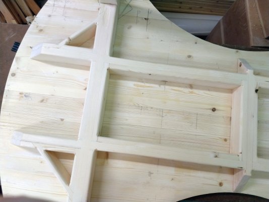

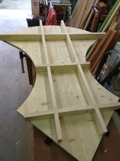

De constructie tot zo ver. Het onderstel ligt nog los. Eerst het blad aan beide zijdn schuren, dan blokjes met rampamoeren op de onderzeide lijmen. Daar aan kan dan het onderstel vast geschroefd worden. Vervolgens, gronden en schilderen.
5.547
2.314
Voor een side table of bijzet tafeltje zijn losse poten wel mooi, geeft het ook iets luchtigs. Maar als de tafel belast wordt, door er aan te werken oic dan zou ik de beide sets poten een dwarsverbinding geven en een schoor naar midden onder het blad.
Het frame dat het blad ondersteund heb je mooi uitgevoerd, in het midden lijkt de afstand tot de rand niet gelijk, maar had misschien wel iets lichter gekund. En het blad hoort te kunnen bewegen op het onderstel.
Waar gaat het voor gebruikt worden, wel een bijzondere vorm!

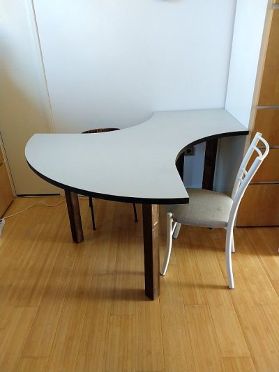

Het wordt een bureau voor de laptop. de puntige zijde komt met een kant tegen een muur en met een andere kant tegen een kast. De tafel staat dan schuin in de ruimte. Een persson kan dan in de "taille" van de tafel werken en een aan de bolle kopse kant. Daarom heb ik nog een verstevigingen tussen de poten. Eerst kijken hoe het gaat.

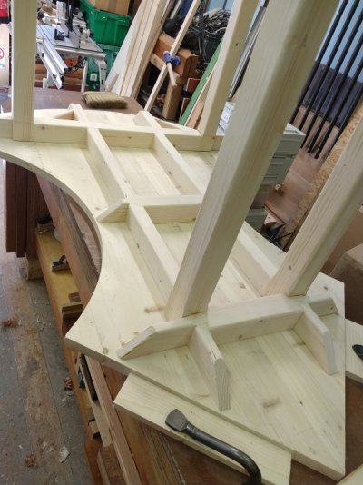

De achterpoten (bij de punt) zijn aan drie zijden ingesloten. De voorpoten nog aan twee, daar zijn nog een paar blokjes geplanned om ze nog beter op te sluiten. De balk waar de voorpoten aan zitten tordeerde te veel en maakte alles slap. De twee driehoeken zorgen daar nu voor veel stijfheid. Het frame is gemaakt uit 28x69 op 18x69 mm vuren. Het is een redelijk licht geheel, al oogt het wel zwaar. Misschien dat ik de poten nog verjong, dat doet al heel veel voor het oog.

Als ik naar die foto kijk bekruipt mij een vraag: is het niet krap voor de persoon die aan de achterzijde komt te zitten? (Daar waar nu het stoeltje staat waarvan de rugleuning net boven het blad zichtbaar is.) Of is dat optisch bedrog?
knotwilg
17 apr 2011
1.932
925
Enschede
ingoogni.nl
Dat stoeltje hoort daar niet echt. Er achter is een deur op halve breedte, die moet open kunnen zwaaien, vandaar de "inkeping aan die kant. Dat is wat uiteindelijk tot het getailleerde ontwerp heeft geleidt. Ook de kasten aan die kant moeten nog wat worden opgeschoven.
Om met z'n tweeën te kunnen werken kan er eentje aan de kopse kant zitten.
