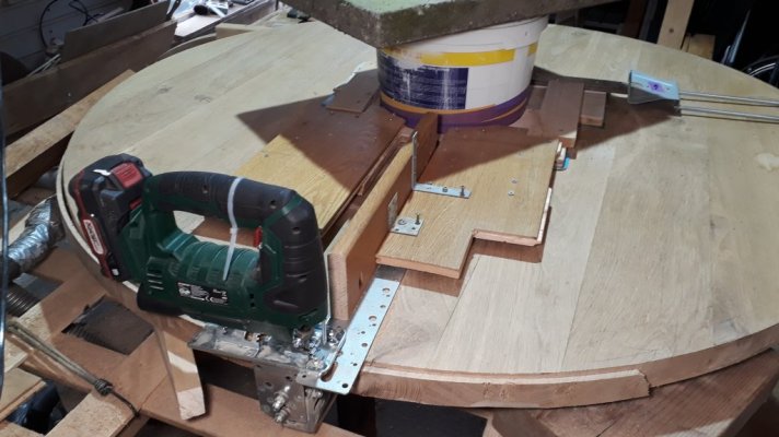

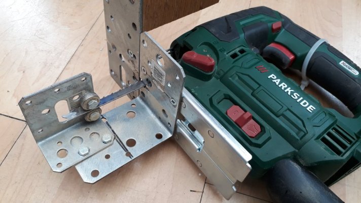

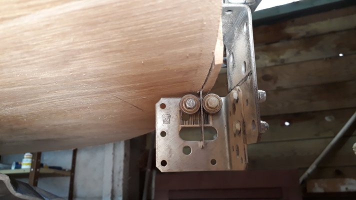

Ik heb bedacht om toch nog wat verder te proberen met de decoupeerzaag. Die is een stuk stiller. Aan het klooien geweest om het blad recht te houden en dat is gelukt. Nu alleen nog de laatste +-2mm weghalen met de frees, dat zal wel vlot gaan.
jigsaw jig 20230505_152505 (9).jpgjigsaw jig 20230505_152505 (6).jpgjigsaw jig 20230505_152505 (7).jpg
