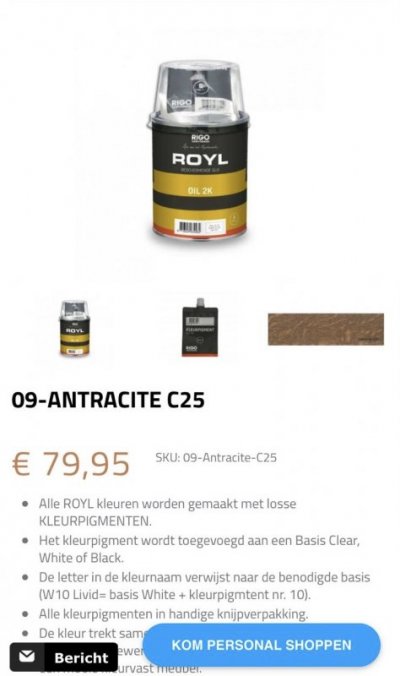

Hallo,
ik heb een tafel gemaakt voor een klant, 2,8 meter lang uit Essenhout.
specifiek door de klant aangedragen olie gebruikt, de Rigo Royl olie met kleurpigment C25 antraciet:
Echter, nu is de tafel toch te licht. Aangezien het essenhout kaal bijna wit van kleur is, werkt dit niet mee.
de gewenste afwerking is nog meer donkerbruin…
naast de vraag welk pigment dat dan moet worden, is mijn vraag hoe dit het beste aangebracht kan worden.
moeten we de tafel eerst laten uitharden, zeg een week, en dan schuren en opnieuw olieen? Of kan dit direct?
graag advies…

Persoonlijk vind ik de keuze voor Essen apart, als je een heel donkerbruin resultaat met een olie wilt bereiken. Ik zou zeggen dat dat een lastige opgave is. Werd je proefstuk wel de juiste kleur?
En heb je Rigo zelf al om advies gevraagd? Ze hebben zeker ervaring met het mengen van verschillende pigmenten, sommige kleuren in de waaier zijn immers al combinaties.

Bedankt voor jullie reacties.
Proefstuk gedaan met nog een laag olie, had geen gewenst resultaat.
Waarschijnlijk eerst de tafel laten uitdampen, daarna ga ik hem nogmaals schuren, en in de kleurbeits zetten voor de gewenste kleur....
