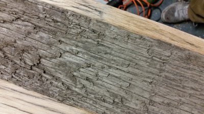

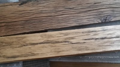

Na onze laatste verbouwing (uitbouw keuken 5x5m) bleek dat we een deel van de kamer niet meer bij het woongedeelte paste. Vroeger was het eigenlijk het eetgedeelte. Nu staan er 's winters de buitenmeubels. Lekker makkelijk met verjaardagen. We waren ideeen aan het opdoen voor een veranda. Bij het zien van een hoge tafel kreeg mijn vrouw het idee om zo'n tafel van hout te maken. Oud eiken was de opdracht. Enige oude wagondelen gehaald (oud hout is echt goud)
20150303_190828.jpg20150303_190938.jpg20150303_190947.jpg20150303_191104.jpg20150303_191205.jpg20150303_191012.jpg

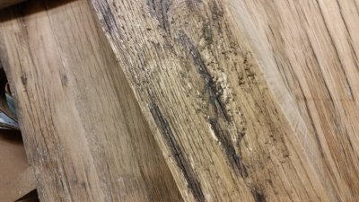

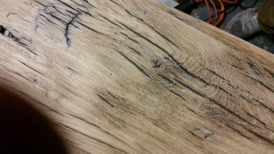

Hier de uitleg: bovenste foto de delen zoals ze van de wagon afkomen. De tweede foto de plank is een keer door de vandikte bank geweest.

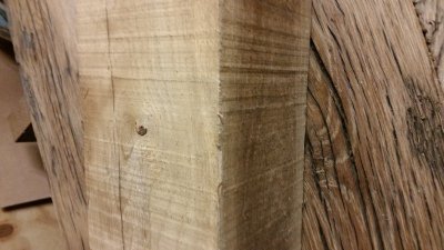

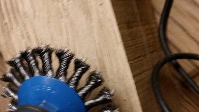

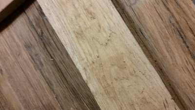

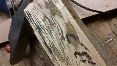

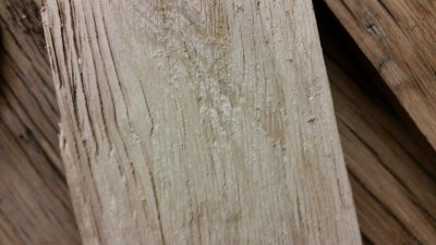

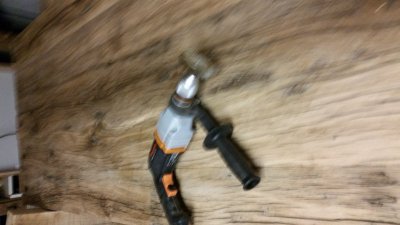

De poot 12x12 cm geen oud hout (ben wel goed maar niet gek balken oud waren te duur) maar winddroog fijn bezaagd. Scheuren moeten erin en komen er zeker in. De vierde foto is mijn nieuwe vriend. Mijn oude vriend zie op de een na laatste foto deze poetste alleen maar het nieuwe hout. Op de laatste foto zie je het resultaat van mijn nieuwe vriend. Neemt heel snel het hout weg. Deze poten wil ik gaan verouderen om ze bij het andere hout te laten passen. De structuur vind ik goed en werk ik nog bij met een zachtere staalborstel. Het verouderen wil ik met thee/koffie water gaan proberen. Suggesties zijn welkom op dit gebied want ik heb dit nog nooit geprobeerd. Ook het donker maken van de scheuren moet ik nog even uitvinden.
Op de een na laatste foto zou het gehele gelijmde tafelblad te zien moeten zijn. Deze foto maak ik morgen even opnieuw.

Hier het resultaat van de eerste poging. Vind het een goed eerste resultaat. De kleur wijkt nog af. Maar het stuk waar het nu mee vergeleken wordt is niet geborsteld.
De eerste foto eiken hout is geborsteld met een staalborstel op een haakse slijper en twee keer met zwarte thee in gesopt. Hierna met een penseel de scheuren en enkele andere plekken met zwarte beits geschilderd. Hierna het hele stuk met midden eiken beits gedept. De volgende stap was het licht opschaven van de poten en borstelen met een vermessingde staalborstel op de boormachine. Hierna nog een keer met midden eiken beits gedept.
De look is oud. Het hout voelt echter niet hetzelfde aan als het blad maar voor de poten is dit van minder belang.
