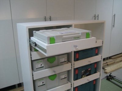

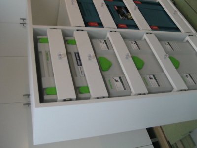

Wie kent er niet de systainer opbergdozen van Festool en Makita. Zeer handige opbergdozen. Ik wou mezelf eens een kast maken om deze systainers in op te bergen. Hieronder kan je het resultaat zien van een opbergkast met uitschuifbare lades. De kast is gemaakt uit watervaste MDF van 18mm dikte. Alle verbindingen zijn gemaakt met lamello's. De schuiflades zijn van het merk Hettich.

Mooi resultaat! Zou ik ook nog eens moeten doen..... Ik heb naast Festool een allegaartje aan systainers dus dat is nogal een rommeltje. Jij hebt het keurig opgelost.

mooi! wie kent het probleem niet.. alles netjes in systainers en opgestapeld en altijd de onderste nodig. Daar ga je weer met overstapelen......

Inderdaad, het probleem dat matrex-online aanhaalde heeft mij doen beslissen een dergelijke kast te maken met schuiven. Geen gedoe meer om steeds alles te moeten verplaatsen als je de onderste nodig hebt.

Mooi kastje!
Vroeg me wel af of je ook een inleg voor je Makita 3901 in de M-Box hebt? Heb hier weleens naar geïnformeerd, maar werd mij toen verteld dat hier geen inleg voor bestond!

Naar ik me meen te herinneren heb ik 1 mdf plaat gebruikt voor de schuiven te maken en dan nog 2 mdf platen voor de kast zelf te maken.
Een volgende maal zou ik wel opteren dat de geleiders ingefreest zouden zijn in de schuiven.

Mooi resultaat idd. Wat wel een gemiste kans is, is dat de geleiders niet in hoogte verstelbaar gemaakt zijn zodat je ook een andere indeling kan maken. Een volgende keer wellicht met het 32mm aan de slag en gaten rijen boren.

Kan je toevallig zeggen om welk type van geleider het gaat? Ik gebruik nu de movento van Blum, maar dit lijkt me wel een interessant alternatief. Weet je nog hoeveel ze kosten per paar? Dank. Frank

De geleiders die gebruikt zijn zijn van het merk Hettich.
Volledig uittrekbare geleider voor houten schuiflades Kogelgeleider KA5632 12,7 mm inbouwbreedte en belastbaarheid van 45kg per schuif.
De prijs die ik ervoor betaald heb komt op 12,75 Euro (ex BTW) voor een paar.
