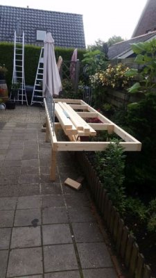

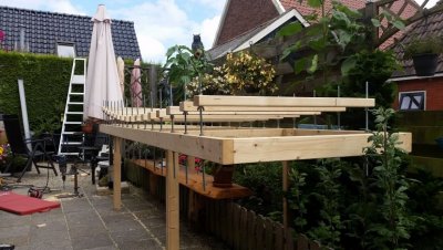

Begonnen het het bouwen van de ''werk- en lijmtafel''

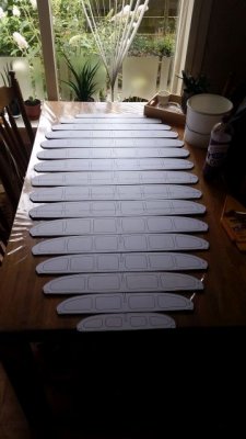

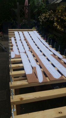

Via Sliverpaddleboards op internet een plannetje gekocht voor het bouwen van deze sup plank. Aangeleverd op PDF, uit laten printen door een printshop in de buurt (350 x 60 cm), en vervolgens met behanglijm op 6mm multiplex geplakt, om het daarna netjes uit te kunnen zagen. Voordeel hiermee is dat als je klaar bent, je het papier weer even nat maakt en alle troep er zo weer af hebt.

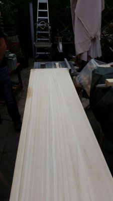

Vervolgens een ritje gehad naar onze oosterburen voor een vrachtje Paulownia platen en balkjes. Praktisch hetzelfde hout als Balsa.. Beetje zwaarder, beetje sterker. Nog steeds totaal niet deuk bestendig, maar alles draait bij deze planken om de gewichtsbesparing...

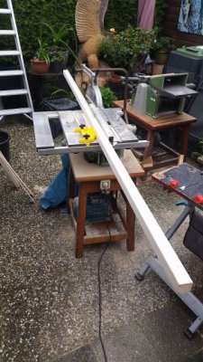

Paulownia plaat verzagen tot kleinere balkjes
En vervolgens nog een keer door de helft

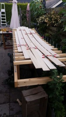

Deze vervolgens met half-houtse verbinding de boel aan elkaar gelijmt om de benodigde lengte te halen
Beetje plastic eronder om te voorkomen dat ie aan de tafel vast plakt

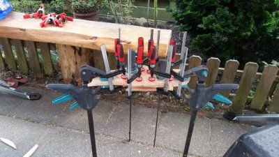

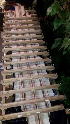

En klemmen die handel! Misschien niet helemaal goed te zien maar om het in de breedte goed naar elkaar toe te klemmen heb ik hem flink stijf ''ingewikkeld'' met een lang stuk elastiek.

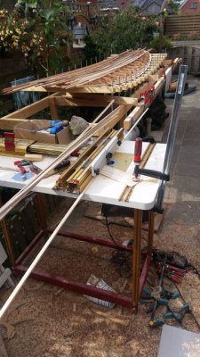

Nog meer Paulownia zagen...
Beetje Red ceder er tussendoor
Met nog wat notenhout erbij

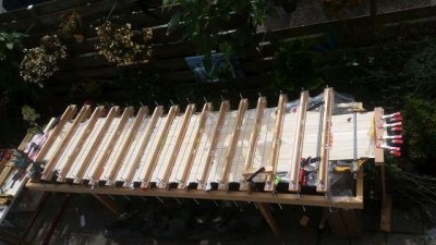

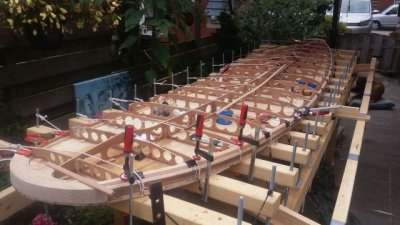

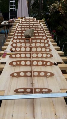

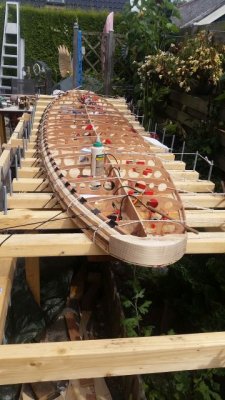

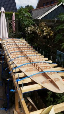

Framewerk in elkaar lijmen
Vervolgens Epoxy aangemaakt, aangedikt met katoenvezel zodat je een sterke lijm krijgt en daarmee het frame aan de bodem gelijmd.

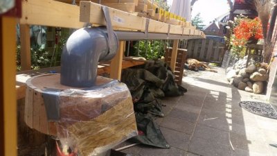

De stoom-opstelling.. Klein inductie kookplaatje, pan met water erop. Flink stoken... Stoom gaat door de PVC buis heen, bocht gaat over in een 4 meter lange buis.. Waar ik vervolgens mijn latjes weer in kan leggen om ze dus wat buigzamer te krijgen

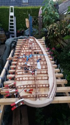

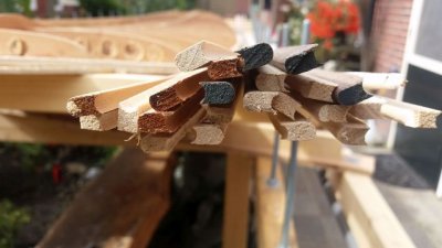

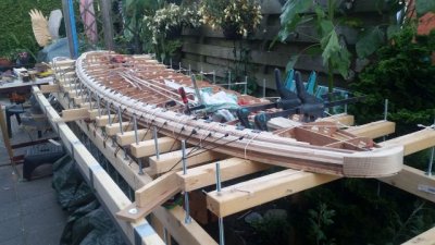

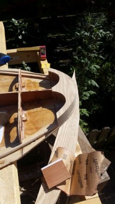

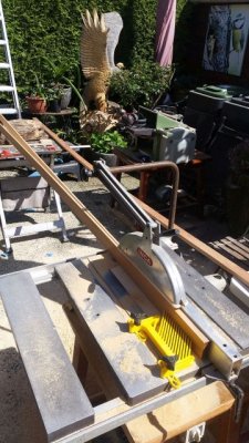

Vervolgens een partij latjes maken om de zijkant mee op te bouwen. 6,5 mm dik, 11 mm breed.
Freestafel erbij om een holle en een bolle kant aan elk latje te frezen
Een beetje zoiets als dit zegmaar.
De voorkant bouwen we van een blokje massief hout, in dit geval wat Essen dat ik nog van een vorig project over had. Aardig wat zwaarder, maarja, het moet wel tegen een stootje kunnen voor als ik een keer een rietkraag oid in schiet.

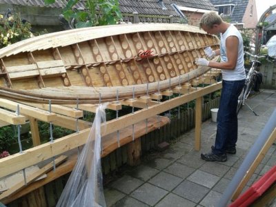

En vervolgens lijmen, klemmen, lijmen, klemmen, lijmen, klemmen enz enz enz enz.

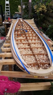

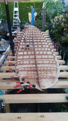

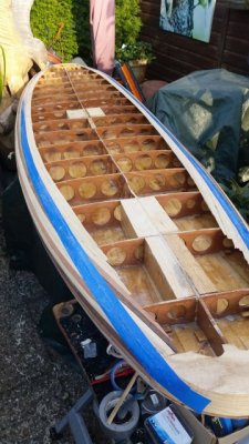

Na beide kanten op hoogte te hebben, de boel van binnen in de Epoxy gezet. Want ja, een warme plank in koud water leggen, dat gaat hoe dan ook condens vormen, en dat water wil ik niet in het hout zelf hebben.. Maar wil ik opvangen op het Epoxy, en uit de plank kunnen krijgen door een ontluchting schroef die in de voor of achterkant gemaakt gaat worden..

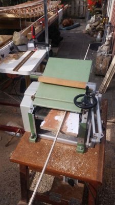

Vervolgens weer zorgen dat de bovenkant vlak loopt, gelijk mee met de ribben als voorbereiding voor het dek wat er op gaat komen. Ofwel, schaven, schaven en nog eens schaven..

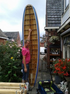

En om dan even een idee te krijgen van de grootte: Ik zelf ben 1,98m...

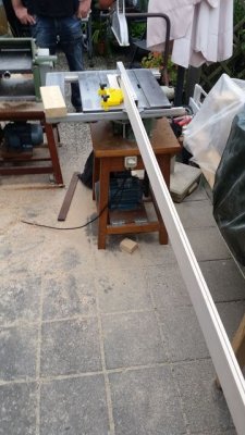

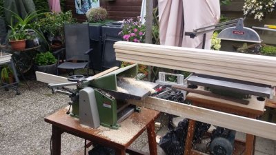

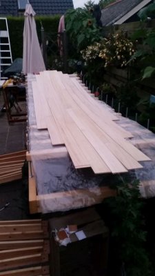

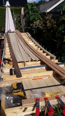

Vandaag tussen alle buien door bezig geweest met de latjes voor het dek.. Zagen... Alles afdekken voor een bui... Weer alles uitpakken.. verder zagen... vandikte schaven... Weer regen, dus de boel weer afdekken... na half uur weer uitpakken... zagen.... En ga zo maar door. Om moedeloos van te worden!
Maar goed, morgen na het werk weer verder!

Nee, onze schuur is helaas niet groot genoeg voor een project van dit formaat. De ruimte naast het huis eigenlijk ook niet maar daarom staat het geheel ook half in de tuin, anders kunnen we er niet meer langs met de fiets, haha. Gelukkig ziet moeders het voor een paar week door de vingers...

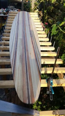

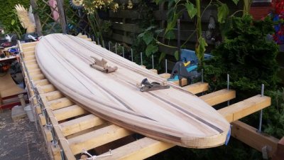

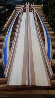

Zooo... tijd voor weer een paar foto's

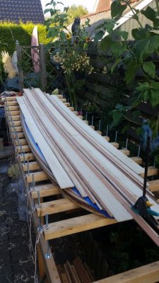

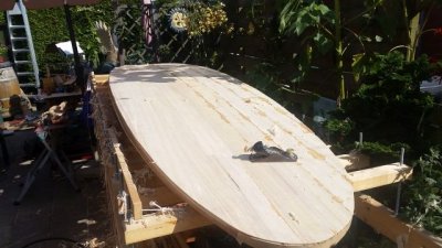

Een deel van het dek
Nog een paar plankjes erbij

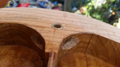

Ook in het midden 2 blokken Balsahout gelijmd met verdikte epoxy. Hier ga ik een later een handvat in frezen om hem makkelijker te kunnen meenemen.

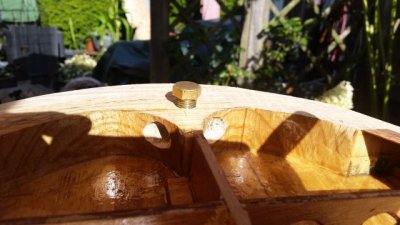

Binnenkant compleet in de epoxy om te voorkomen dat eventueel condenswater het hout in trekt. Aangezien het straks een compleet gesloten geheel wordt, en er toch een ontluchtings schroef in gemaakt moet worden, voer ik deze gelijk wat groter uit. Van beide kanten een gat schuin naar voren geboord, en toen van bovenop nog een gat naar onderen geboord waar beide andere gaten uitkwamen. M12 Rampamoer er in gedraaid. Als je hem zodoende met de neus op de grond zet, loopt al het water naar voren... In de gaatjes, M12 moer eruit halen en laat het water er maar uit komen.
Deze bout moet alleen nog even aangepast worden om er zodoende een ontluchtingsbout van te maken.

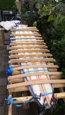

Eerst het hele dek aan de onderkant in de Epoxy gezet. Daarna het resterende Epoxy verdikt met katoenvezel om er lijm van te maken, overgegoten in een lege lijmfles, en alle te lijmen oppervlakten flink in de lijm gezet.
En vervolgens weer klemmen..

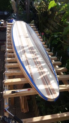

En daar komt het blauwe tape weer van pas... Net zo lang blijven schaven totdat je op de rand van het blauwe tape zit en dan ben je ver genoeg

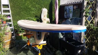

Ook de onderkant moest nog ontdaan worden van alle lijmresten en wat verder afgevlakt worden

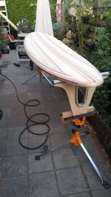

Vervolgens de tafel afgebroken, want met al die uitstekende draadeinden had ik de eerste beschadigingen er in no-time alweer in zitten:rolleyes:

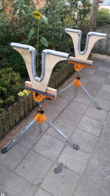

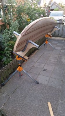

Ik had al 1 triton zaagbokje als ondersteuning bij het zagen of vandikte schaven, maar voor de volgende opzet moest er even een 2e bij geregeld worden. Perfect spul!
Zodoende kan ik hem nu op zijn zij zetten, plat neerleggen en ook in hoogte verstellen om altijd met rechte rug te kunnen werken.
Kopse kanten afronden
En dan de volgende uitdaging...
Vandaag de hele dag mee zoet geweest. Het is gelukt en zit er inmiddels al op, maar daar over morgen meer.. Eerst maar weer even de ogen dicht.

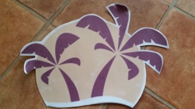

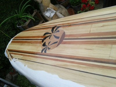

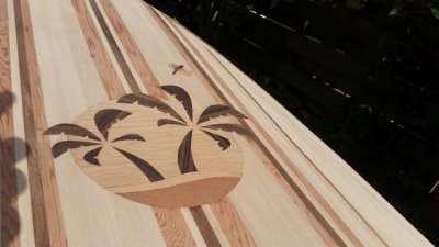

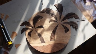

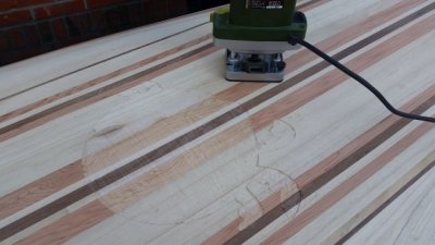

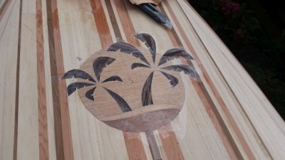

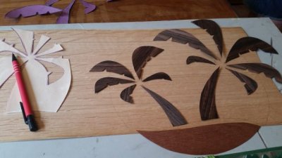

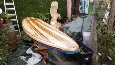

Coromandel, kers- en eikenfineer. Al lang geleden bij Rick gekocht, en nu voor het eerst een doel gevonden.
Eerst heb ik ze proberen uit te snijden met een stanleymes. 1 blad van de palmboom lukte goed, maar de rest scheurde/ brak steeds af, hoe voorzichtig ik het ook probeerde.. Dus even zoeken op youtube hoe de rest dat altijd doet... Aha, knippen met een schaar! Dat ging aardig beter!
Modelbouw bovenfreesje van Proxxon kwam hier goed van pas voor het fijnere werk. Zoveel mogelijk net binnen de lijntjes proberen te blijven, en vervolgens het laatste randje weg gesneden met de stanleymes.
Hier op het board geplakt met heel veel plakband.

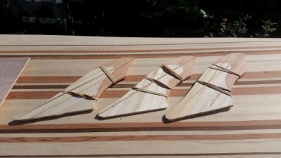

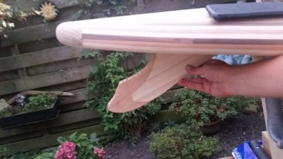

Ondertussen tijd om alvast te beginnen met de vin... Er zijn behoorlijk wat verschillende ontwerpen, allemaal met hun voors en tegens.. Zo kwam ik ergens een lijstje tegen met 7 verschillende vinnen.. Nr 1 begon bij een vin die je heel goed in een rechte lijn houdt, dus waar je meerdere slagen met je peddel aan 1 kant kan maken om zodoende wat meer snelheid op te bouwen. Om zodoende te eindigen bij nr 7 die slecht was in het rechte lijn aanhouden en juist weer goed was in het bochtenwerk. Naja, wat kies je dan... Iets er tussenin. Zodoende bij dit model uitgekomen.
3 lagen op elkaar lijmen
Palmbomen vast, plakband eraf en alles vlakgeschuurd.
Het idee van de fin... Maar dan moet ie nog flink in vorm geschaafd en geschuurd worden..

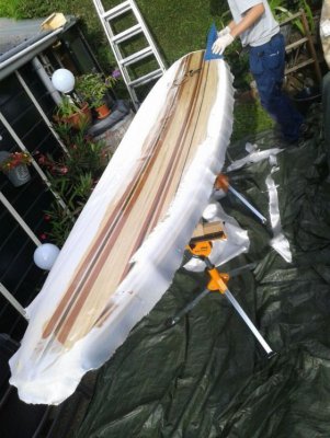

En dan de voorbereiding voor het epoxy.. Blauwe tape, want dat valt het meest op. Helemaal rond plakken om aan te duiden dat het tot daar gelamineerd moet worden. Als de epoxy droog is en hard begint te worden snij ik hier dan met de stanleymes bij langs. Wachten tot het hard is geworden, en dan de rand vlak schuren met de rest. Dan kan het board omgedraaid worden en dan kan hetzelfde gedaan worden met de onderkant, waarbij de 1e laag weer overlapt wordt.

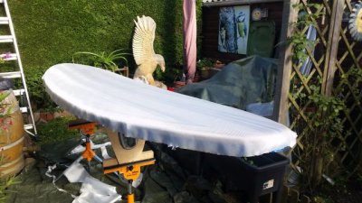

160 grams glasvezelmat
En dan begint het gieten en uitsmeren. Epoxy met UV-blocker er doorheen gemengd om te voorkomen dat het epoxy in verloop van tijd geel begint uit te slaan.
En het resulaat tot vandaag...
Helaas zakken de temperaturen nu 's nachts alweer tot de 9 á 10 graden.. Alles behalve ideaal voor de uitharding van de Epoxy.. Maar we zullen zien hoe lang het gaat duren. Hij staat nu in ieder geval binnen in de schuur om er voor te zorgen dat ie niet vochtig wordt terwijl dat ie aan het drogen is, want anders slaat de epoxy straks dof uit..
Op filmpjes zag het er allemaal zo mooi uit met het epoxy gieten vanuit de ene hand, en het uitsmeren er achteraan met de andere hand.. Maar in praktijk viel dat me nog wel tegen, haha..Er ging toch wat meer tijd in zitten dan verwacht en dan loop je snel tegen het probleem aan dat het epoxy op het board al wat plakkerig begint te worden terwijl je nog bezig bent...
En maar niet te spreken over alle mugjes die op je board gaan zitten en vast plakken...
Maargoed.. Nu kan het verder uitharden, kan ik morgen verder met de vin... Dan de onderkant in de glasvezel en epoxy.. Als dat allemaal redelijk uitgehard is, de boel schuren om vervolgens een 2e laag epoxy aan te brengen. Waarbij we het epoxy voor het dek dan aan gaan mengen met een antislip poeder om goed te kunnen blijven staan tijdens het peddelen.
