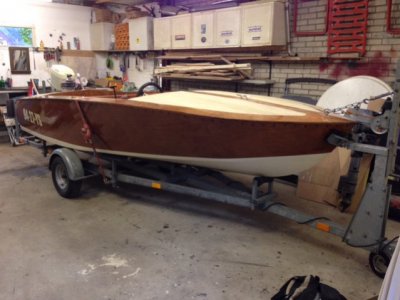

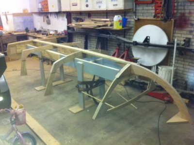

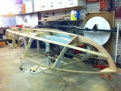

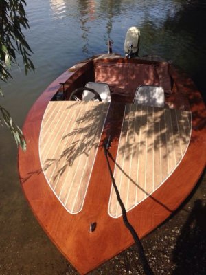

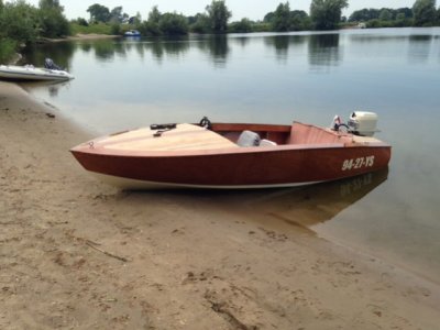

Hoi Ome Ton,
Ik heb zelf een Glen-L Flying Saucer gebouwd. Ik heb voor de spanten en liggers (chines/sheers en battens) europees eikenhout gebruikt en bij de sheers en chines in meerdere laminaties gemaakt. Het plaatmateriaal heb ik van AF garantie okoume gemaakt en het dek ingelegd met Teak na 4 seizoenen nog kurkdroog!

Een mooi exemplaar heb je daar Paul. Dus alles in Europese eik. Ik had daar ook reeds aan gedacht, maar omdat dit niet op de Bill of Material stond was ik niet zeker of dit zomaar kon. U heeft net het tegendeel bewezen ;)
