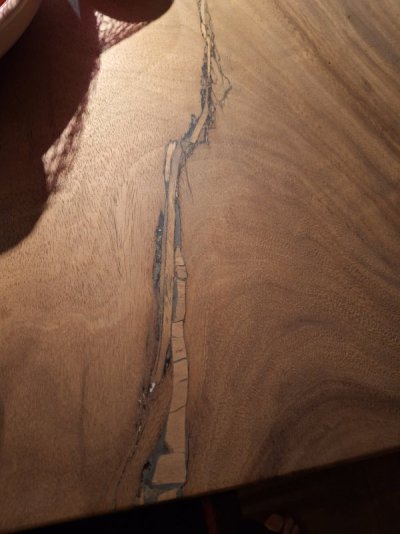

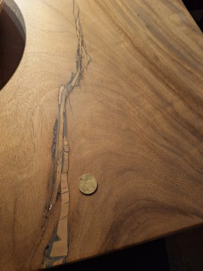

Hebben een mooie (2e hands) suar tafel gekocht. Blad is prachtig en 8cm dik.
Tafel is 2,5 jaar oud (nov 23 gekocht door 1e eigenaar/bon aanwezig).
Tafel heeft aan 1 kant een scheur. Die "hersteld" is. Ik vind de manier van herstellen niet erg fraai. En overweeg om dit over paar weken wat mooier te maken. De vraag is echter wat dit de fraaiste methode is.
A. Opvulblokjes en overige delen in scheur paar millimeter weghalen (beitel/schuurmachine). En daarna met mengsel van houtlijm en zaagsel "dichtschuren"?
Ik verwacht dat het blad niet meer werkt. Heeft al ruim 2 jaar in een woonkamer gestaan en staat nu weer in een woonkamer.
Alvast dank voor het meedenken.

Over het algemeen vind ik de oplossing van lijm en zaagsel die je noemt niet de mooiste. Ergens is dit wel aardig gedaan en het maakt deel uit van de geschiedenis van de tafel, hoe kort die ook nog maar is. M.a.w. persoonlijk zou ik het gewoon zo laten en genieten van die mooie tafel.

Ik zou het vulsel eruit halen en opvullen met zwarte epoxy.

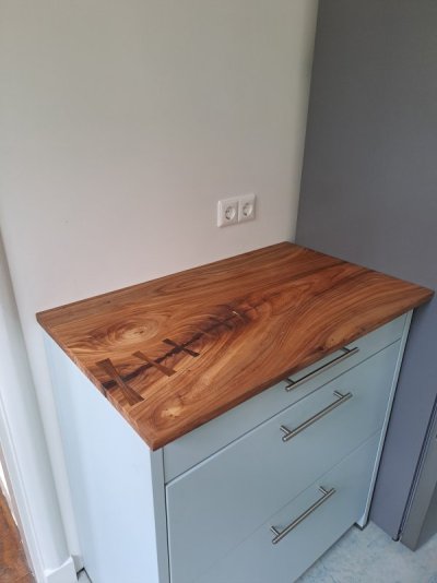

Alternatief is er strikjes in te zetten over de scheur heen. Ik vind de scheur hiervoor veel te klein.

Ik zou oppassen met een schuurmaschine, als je de randen van de scheur raakt wordt het niet mooier.
Ik zou eerder denken aan een smallen beitel voor de grote stukken en een dremel om voorzichtig nog wat te doen bij de randjes.
Als het je zodanig stoort dat je er iets aan wil doen.

Mijn idee is zeker niet om de scheur weg te werken. Hout werkt en dat geeft charme aan zo'n tafel. Ik vind alleen de manier van vullen niet zo fraai. Met de ingelegde stukjes hout.
Het idee van epoxy vind ik wel iets. Moet ik daarvoor alle vulblokjes helemaal verwijderen? Of kan ik ze ook een mm of 3/4 weghalen. En het dan met epoxy weer vlak afwerken.
Heb overigens nog nooit met epoxy gewerkt. Hobby wel veel met hout. Vind het best spannend om epoxy toe te passen. Kan dat ook misgaan. Stel ik giet het ook naast de scheur? Of is dit altijd weg te schuren?

Inderdaad is de opvulling van de scheur minder fraai. Je kan een vloeiende scheur uitzetten en dan die uitfrezen. Wanneer je een 2, 3 of 4 mm freesje gebruikt is die goed te sturen uit de hand. Paar mm diepte is voldoende. Zwarte epoxy werkt goed = epoxy + pigment (zwarte kat of goede kunstverfwinkel)
