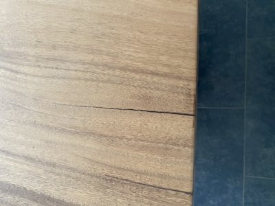

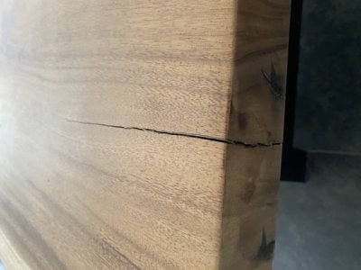

We hebben nu +- een half jaar een Suar eettafel. 2,60 bij 80 bij 6.
Zojuist viel me op dat aan de zijkant een scheur begint te vormen.
Wat is de juiste methode dit aan te pakken? Het scheurtje zelf vind ik nu nog niet erg maar ik wil voorkomen dat het erger wordt.
alvast bedankt voor het meedenken!

Ik neem aan dat het een boomstamtafel is.
Zelf gemaakt of gekocht?
Indien gekocht informeren bij leverancier. Die moet dit oplossen.
Indien zelf gemaakt. Spijtig, maar geen echte oplossing. Je kan proberen met een vlinder er over te zeggen, maar dat zal verder scheuren waarschijnlijk niet kunnen voorkomen. Als hout tijdens het drogen gaat scheuren, is er meestal weinig tegen te beginnen.

Ik weet nu (lang leve het www) dat je een boomstamtafel bedoelt. Er is een mogelijkheid dat is een strikje inhakken en een contrasterende houtsoort erin zetten. Of dit de oplossing is zal alleen de tijd leren.

Het is inderdaad een boomstamtafel, gekocht via een handelaar op marktplaats.
ik heb een foto van het scheurtje ingevoegd
Alleen opvullen met bijv epoxy zal niet voldoende zijn.
Als een wigje maken de “beste oplossing is doe ik dit!

Eerst verkoper contacteren en horen wat die zegt. Als je een tafel zonder scheuren gekocht hebt, zou dit ook zo moeten blijven.Het is aan hem om het op te lossen.Als je nu zelf er aan begint, gaat hij zich gegarandeerd terug trekken. Kans is groot dat scheur nog groter gaat worden en dat je die met een vlinder niet in bedwang gaat kunnen houden.
