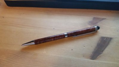

Hierbij een foto van een stylus pen (leverancier strabond de) chroom. Het hout heb ik enige jaren geleden op vakantie in Zweden meegenomen. Er was een jaarmarkt met messenbouwers en dit stukje vond ik erg mooi. Het is gestabiliseerd hout. Heel simpel hout met plastic erin. Ik vind dit een ideaal cadeau voor het eind van het jaar. Welke houtsoort het is? geen idee maar dat het een burl was dat zeker.
Wat ik nog vergat is dat deze pen eerst met superlijm en k180 geschuurd is hierna draag tot k 400 en daarna nat geschuurd is tot k 1500 eee ultrashine en shellawax.

Super mooi Wim.
Inderdaad voor een eindejaarsgeschenk is dit heel mooi geven.
Ik begin binnenkort daar ook aan.
Groetjes Sirjacobs Didier.
