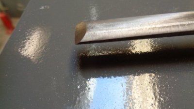

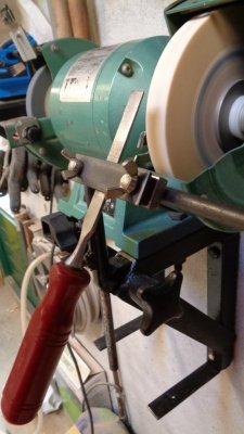

Ik ben ook aan de slag gegaan met een beitelslijphulpstuk voor op mijn slijpmachine.
Het is nog niet helemaal strak afgewerkt, maar het principe werkt en de eerste beitel is reeds geslepen!
Ik wil nog even een malletje maken zodat ik de juiste graden/hoek in kan stellen van het te slijpen vlak.
Ik heb al naar die van Tormek gekeken, maar vind dat toch erg veel geld voor een mal!
Misschien heeft iemand hier ideeen of suggesties?

Eric, het aantal graden van je beitel is echt niet zo belangrijk, een timmerman houd tussen de 30 en de 35 graden aan, een houtsnijder tussen de 25 en de 30 graden. Je merkt vanzelf als je er mee werkt wat voor jou de juiste slijp hoek is, hoe spitser de beitel hoe eerder dat hij bot is, regelmatig wetten want dat wordt wel eens vergeten.

Dank je, Pel
Dit was mijn eerste beitel op de machine en ik moet zeggen dat ie al erg scherp was, zonder dat ik hem nog op de wetsteen heb gehad!
Ik had ook bij HBM een witte steen gekocht en dus eerst maar eens proefgedraaid met een ouwe beitel.
Mag een schaafbeitel ook onder de zelfde hoek?:confused:
Ja, ± 30 á 35 graden, ik zou het beitel hulpstuk anders maken, het klemmen van de beitel moet je niet doen. Het onderste plaatje moet je eigenlijk vast kunnen zetten op de schuinte die je wilt gaan slijpen. Dan ga je langzaam met de beitel gewoon uit de hand van links naar rechts over de steen, trouwens een brede steen van 40 mm korrel 120 is wat slijpen betreft makkelijker zeker met brede schaafbeitels. Ik weet niet waar je woont maar je bent bij mij altijd welkom om je het slijpen bij te brengen.
