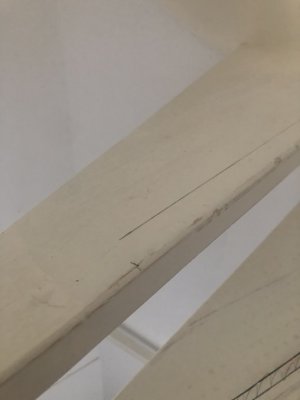

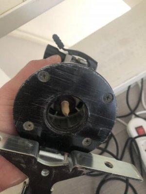

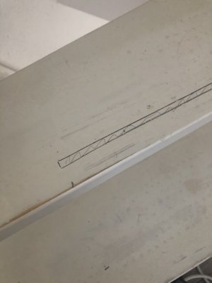

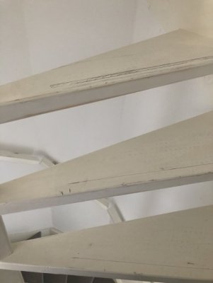

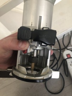

Zojuist even getest met een geleende frees. Zie onderstaande foto's. Klein potlood in de schacht gezet en deze in het midden van een eerder uitgetekend stript gezet. Lijkt overal precies uit te komen. Voor het mooie misschien nog 2cm minder breed maken aan elke kant.
Kan het dan ook met deze setup, dus zoals de frees nu geconfigureerd is. Of moet ik de frees echt laten zakken? Gezien de frees naar rechts draait en ik van rechts naar links moet werken, heb ik daar ook de meeste ruimte. Een of meerdere met een boormachine gemaakte gaatjes om de frees in te laten zakken is dan ook een mogelijkheid lijkt me?
