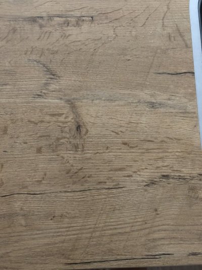

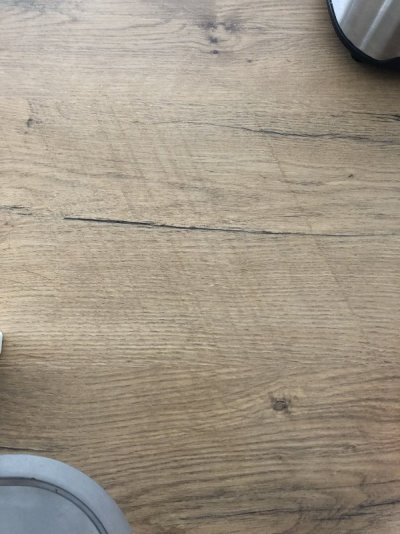

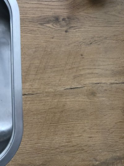

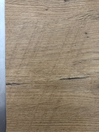

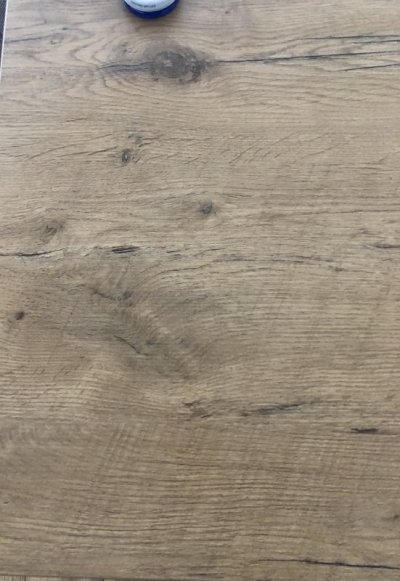

Hallo! Op mijn houten keukenblad zitten strepen. Het lijken geen krassen en je kunt het ook niet schoonmaken (althans niet gelukt). Het is op meerdere plekken en ze lopen schuin omhoog. Weet iemand wat dit is? Zie foto’s. Groetjes

Als dat hpl is dan moeten dat zaagsneden voor stellen denk ik. dat is dan bedrukt en krijg je niet weg
als dat massief is kan je het opschuren en opnieuw oliën.
8.913
2.486
Door de regelmaat zou ik zeggen van diktebank. Hoe is dit blad afgewerkt? Olie?
op de foto's lopen de groeven schuin
zijn die foto's haaks op het blad gemaakt, dan zou het blad schuin door de vandikte gestoken zijn
een blad van standaard 600 mm schuin door een vandikte steken . . . hoe breed is die vandikte dan ?
de groeven zitten in paren
bij vandikken kan je bij ongesynchroniseerd / te snel doorvoeren machineslag krijgen
die is hobbelig & met de hobbels op constante afstand
mijn vraag of het een nieuw blad is, is nog niet beantwoord
is het massief, dan zijn die groeven mogelijks doelbewust
om in de lijn van steigerhout te blijven

Bedankt voor jullie reacties! Het blad is niet nieuw. De foto heb ik recht van bovengemaakt, dus de strepen lopen echt schuin. Ik weet niet met welke olie het is afgewerkt.
Als het zo hoort, dan is het zo. Als het maar niet komt door toedoen van verkeerd gebruik door iets van mij, vocht oid

Als het inderdaad machineslag is van een vandikte oid, dan vraag ik me af waarom er niet is geschuurd na het op dikte brengen? De groeven lijken me niet zo diep dat ze er niet uit te schuren zijn.
Je ziet overigens dat de strepen niet over de hele breedte van het blad doorlopen. Dus het blad is niet in 1 keer door de vandikte gegaan.
Ik zou ermee teruggaan naar de maker.

Dat is allemaal bewust zo gelaten c.q. gemaakt. Het hoort bij de trend dat men eerlijke materialen wil gebruiken en van industriële look houdt. Kijk naar de steigerhoutmanie, waarbij nieuw gezaagd vurenhout van een “cementlook” word voorzien🤨
9.876
3.482
Er is niet genoeg informatie aangeleverd. Hoe lang is het blad, hoe dik, uit een stuk, waarmee gestopt, waarmee afgewerkt? zo maar wat vragen. het kan dat het blad na het schaven door een schuurmachine is gegaan, maar dat ze alleen de hoogste stukken ge raakt hebben.

Oei, die informatie heb ik niet (ben geen klus/houtkenner). Het is een groot aanrechtblad. Ik twijfel of de strepen erin horen of dat ik ze heb veroorzaakt, daar gaat het mij vooral om. Als ik jullie reacties zo lees, hoort dit erbij of is het ontstaan bij het maken. Maar kan ik het niet hebben gedaan door verkeerd schoonmaken, vocht in de ruimte what so ever. Klopt dat?

Het blad is niet nieuw, dus als de strepen er nu pas inkomen, neem ik toch aan dat dit komt door het gebruik.
