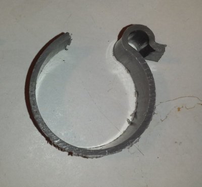

vandaag heb ik klemmen gemaakt welke je op de stofzuigerslang kan klemmen.
Je kan de draad van de aangesloten machine er in klemmen zodat deze netjes langs de slang naar de stofzuiger loopt
zonder overall achter te blijven haken.
Ik heb ze gemaakt van 40mm pvc buis. (dunwandig)
Stap 1 zaag een ring van de buis af (15mm breed)
Stap 2 zaag de ring in de lengte open
Stap 3 verwarm de ene helft aan de open kant met een verfbrander/heteluchtfohn (verwarm de laatste 1.5 cm)
Stap 4 buig mbv een tang een klein oogje met daaraan een lipje (gebruik de steel van een schroevendraaier om het oogje omheen te vormen)
Stap 5 schuur met een schuurpapiertje alle hoeken rond (nog niet gedaan op foto)
Klem het grote deel om de stofzuigerslang en in het kleine klemmetje kun je de draad klemmen.
eventueel kun je de klem op de slang vastzetten met een stukje dubbelzijdig tape
Ik heb er zelf 5 gemaakt zodat ik om de 30cm een klem kan plaatsen op de slang.
de draad van de machine klikt er mooi in en gaat niet meer in de knoop

Ik doe het met een stukje stroomdraad, maar dat is minder mooi en meer werk als je van machine wisselt. Ik heb geen uitwisselbare kabels. Bedankt voor de tip!

Te simpel voor woorden eigenlijk. Het kost niks, maar het is geniaal! Binnenkort zelf ook maar eens aan de slag.

Voor een luttele 24 euro hoef je zelf geen PVC te buigen ;)
