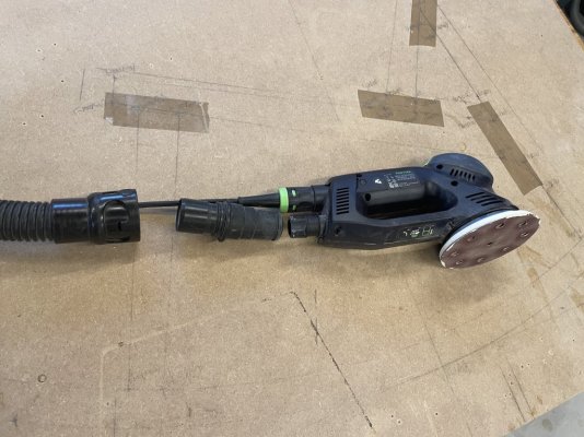

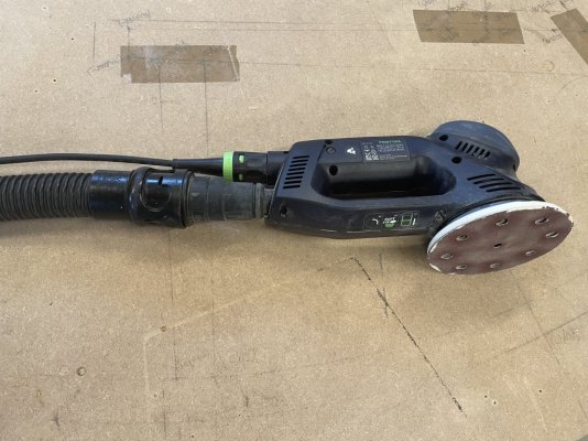

jorisvh
De Makita slang is 32mm.
Op het uiteinde van de slang zit koppeling waar ofwel de buis ofwel verschillende koppel stukken in klikken.
1 daarvan past perfect op m’n Festool Rotex of Domino 27mm aansluiting.
Ik heb er ook een set accessoires bij gekocht en ben niet meer zeker of dit koppel stuk extra was of er sowieso bij kwam. Dat kan je waarschijnlijk wel terugvinden op de Makita site.
Of je Festool koppelstuk aan de Makita kan koppelen weet ik niet maar ik heb nog nooit gehad dat de slang los schoot als ik ze er gewoon over klemde.
