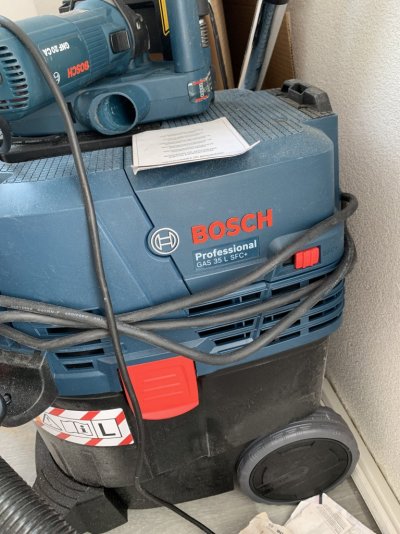

beste mensen
Ik ben mijn werkplaats aan het intekenen en vroeg mij of het mogelijk was om een afzuigsysteem voor zaagsel op meerdere machines te monteren.
zijn hier mensen die een afvalstofzuiger op meerdere machines hebben aangesloten zonder te wisselen?
Voorbeeld op een:
Tafelzaag
Afkortzaag
Frees
Hoe gemaakt / waar gekocht? En bevalt het?
Foto’s zijn welkom
Ikzelf heb een Bosch prof GAS 35 L SFC+ En wil deze eigenlijk gaan gebruiken
