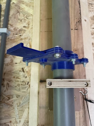

Daar heb ik ervaring mee… en geen goede. Dat zit binnen no time vol met stof en dan krijg je ze niet meer dicht. Ik heb er hier nog wel een stuk of wat liggen.
Ik gebruik nu (zelf 3D geprinte) schuifafsluiters. heel simpel, ook makkelijk van MDF of zo te maken.

Ik heb mijn afsluitschuiven zelf gemaakt. Wel een maatje groter, en automatisch bediend, maar het idee is hetzelfde. (hier wat plaatjes). Het voordeel van zelfbouw is dat je 'm precies op de maat van je slangen kunt maken en je dus niet met verlopen hoeft te werken, wat krachtverlies kan opleveren.
Ik heb het ontwerp afgekeken van wat zelfbouw-blastgate-topics hier op het forum (bijvoorbeeld deze, deze of deze) en youtube.
Als je de schuif zo maakt met een gat in het midden dat doorschuift naar buiten als je 'm sluit, kan er nooit veel stof tussen blijven zitten, dat schuif je er immers mee uit als je de schuif dicht doet. Bij de schuif die je laat zien gaat dat inderdaad in de gleuf vastzitten waardoor deze niet meer goed dichtgaat na een tijdje (ik heb dat type schuiven in diverse maten/kwaliteiten in mijn vijver zitten en die moet ik idd regelmatig doorspoelen).
