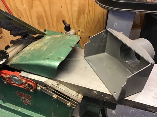

Heb zelf een 635.

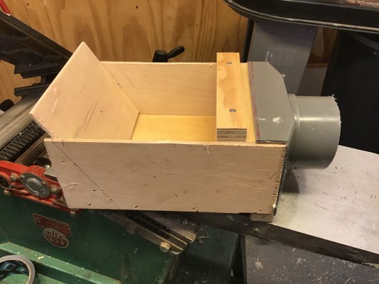

Bij de Gamma twee vergaarbakken (afvoer regenwater) gekocht en daarmee voor het vlakken en voor het van dikte schaven zelf wat gebouwd. Zal dit weekeinde wel wat foto’s maken.
had overigens voor het van dikte schaven wel een begin met origineel Kity hulpstuk

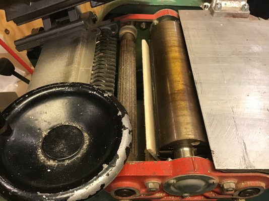

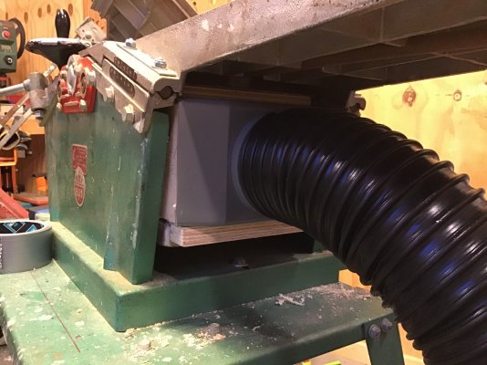

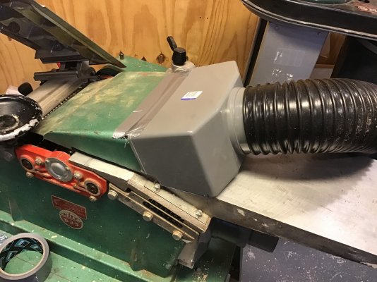

Bij deze dan.
Het is allemaal niet zo geavanceerd en moet het ook nog afwerken. Stuk voor vandikte zet ik nu nog vast met tape, zet daar waarschijnlijk een pianoscharnier aan.
Bakje voor het. vlakken moet ik ook nog afwerken. Dit heeft achter een schuine kant. Heb deze zo hoog gemaakt dat ik met de tafel in onderste stan deze naar binnen kan schuiven. Vervolgens tafel omhoog draaien totdat de tafel het bakje aan voorzijde vastklemt. Schotje achter steekt dan Stukje omhoog tussen beitelen en aandrijfrol.

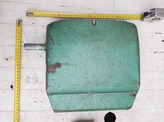

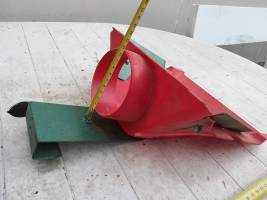

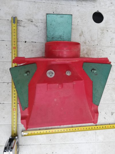

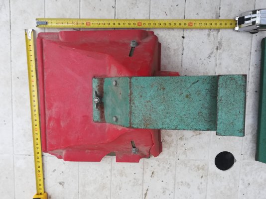

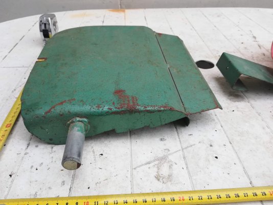

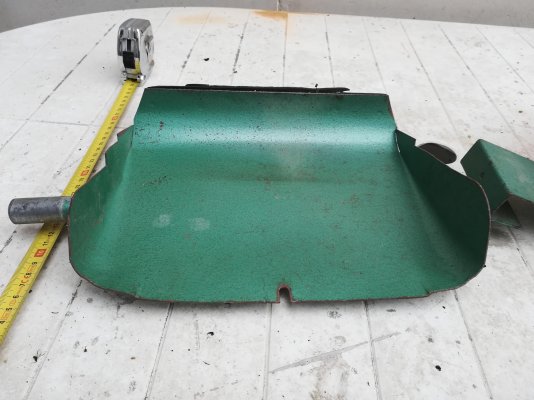

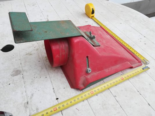

Hier heb je wat maten van de twee hulpstukken die ik bij mijn machine kreeg. Het rode past niet echt goed, dus enige aanpassing zal nodig zijn. Ik heb zelf geen stofafzuigingsmachine hiervoor. Ik gebruik het apparaat tegenwoordig in de tuin. Het zaagsel is goede compost :cool:
