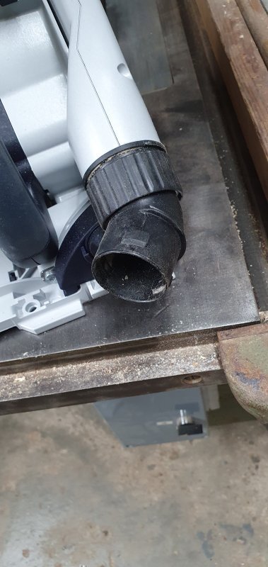

Ik heb onlangs mijzelf getrakteerd op een Festool ts55 REBQ invalzaag. Helaas ben ik niet in het bezit van een festool stofzuiger. Nu ben ik op zoek naar een verloop van de invalzaag naar een gewone Kärcher stofzuiger. Zijn die te koop of is er iemand die die in 3D zou kunnen printen? Met alleen de 3D files zou ik ook al een heel eind zijn.20231003_173956.jpg

Als ik het goed zie, zitten er in de aansluiting aan de binnenzijde nokjes.
Mijn TS55REBQ heeft die nokjes niet, maar past gewoon de standaard 37mm stofzuigeraansluiting in. Valt er ook niet uit - klemt prima.
Mijn OF1010 had ook van die nokjes, maar die gewoon weggefreesd. Dan past, net als bij de zaag, gewoon de standaard stofzuigeraansluiting er in en zit perfect.
