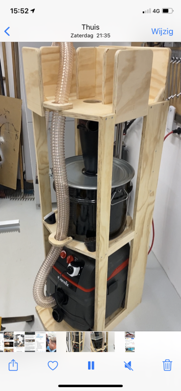

Ik heb precies dezelfde zaagtafel, met een adapter van homewerken.de en dat werkt meer dan prima met mijn Starmix L-1625. Gebruik gewoon de slang van Starmix en een Nilfisk slang voor de bovenafzuiging. De Starmix zuigt als een tierelier en is naar mijn beleving meer dan voldoende. Ik heb er een cycloon voor staan, de 3-32M combinatie van cycloonfilters.nl, en nog nooit het filter in de stofzuiger hoeven vervangen. Dat werkt echt goed.
Omdat ik ook niet zoveel ruimte heb, heb ik het geheel ook boven op elkaar gezet.

Bij mij een combi van een 7491 en een Starmix 1432. Ik gebruik de standaard slang op een verloopje van 35 naar 58mm. Hier een cycloon van Oneida waar de slang van Starmix zo op past :) Bovenafzuiging gebruik ik niet, dan zie ik het blad niet 😎
