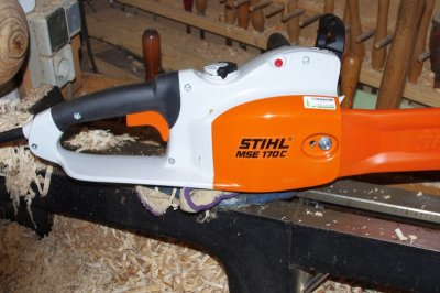

Vandaag een elektrische kettingzaag gekocht, de Stihl MSE 170C
Ik was al een hele tijd naar een elektrische zaag aan het kijken op marktplaats.
Om vooral bij huis, midden in een woonwijk, te kunnen zagen met minder geluid.
Maar een zware Sachs-Dolmar maakt toch behoorlijk wat geluid
Hout voor de draaibank zaag ik altijd bij huis en heb er tot nu toe geen klachten ontvangen en dat wil ik zo houden.
Mijn voorkeur was een 2e hands Stihl,maar daar wordt tocht redelijk geld voor gevraagd.
Ik eens naar de dealer om te kijken of hun een tweedehands hadden, nee dus.
Wel een nieuwe, die was uiteraard duurder maar viel toch mee.
Die meegenomen en volgende week eens uitproberen.

Hij was compleet met smalle ketting en 35cm blad, maar thuis zag ik dat er ook een 40cm blad op kan.
Volgende week even informeren hoe dat zit.
40cm heeft de voorkeur.
