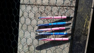

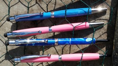

Afgelopen weekend weer even achter de draaibank gestaan. Ik zal maar meteen kleur bekennen: roze is niet mijn kleur. 5 x stylus pen 1x van PSI en 4 x van Schulte.
Het roze acryl was prima af te werken kon na het draaien beginnen met k 400 de ene blauwe was ook goed te draaien en kon met k 240 worden begonnen de laatste
was een probleem. Mij vrouw ging mee naar schulte in duitsland en had een paar kleurtjes uitgezocht. Ging bij de eerste al mis met het boren. Ja te veel voeding gegeven bij het boren.:mad::mad:
Maar dokter ca lijm kon het op een haar scheurtje na redden. Van een andere blank brak er een stuk uit.:(:mad: Hierna de draai techniek aangepast en als je klaar bent heb je het net onder de knie
het materiaal was polysterguss iemand ervaring mee?20150412_170249.jpg20150412_170305.jpg
Laatste foto halverwege de clip kan je mijn "scheurtje" zien.
