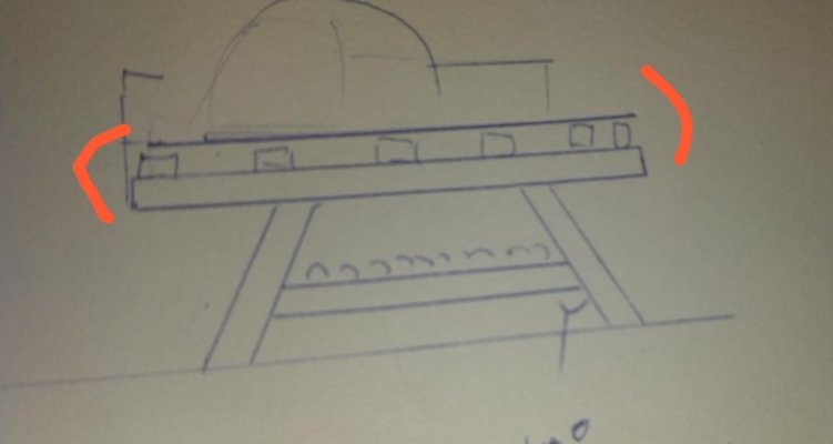

Ben bezig met een pizza-oven. Het onderstel moet vooral stevig worden, omdat het gewicht op de tafel rond de 200kg is (stenen & cement & perliet). De plaat wordt 90*120cm.
Normaal heb je de poten, doe je zijbalk er tegenaan en plaat erover. Nu wil ik de druk direct op de poten krijgen en heb onderstaande constructie gedacht. Zie schets, je kijkt er in lengte-richting tegenaan. Ik maak 2 poot-onderstelen van 2x4's. De druk kan nu direct door naar de grond.
Waar ik mee zit zijn de ribben: leg ik die zoals op onderstaande tekening dwars op de drages en daar overheen de plaat? Of kan ik de ribben tussen beide dragers schroeven en heb ik dan genoeg stevigheid? Dan doe ik ze om de 30cm met elke keer 2x10cm schroeven. Het nadeel van erop leggen is dat de rand een stukje hoger wordt. Er tussen schroeven heeft mijn voorkeur, maar ik heb niet zo veel ervaring met hoeveel druk het aankan.
Hopelijk kan iemand hier me of geruststellen of afraden of een ander idee aanraden.

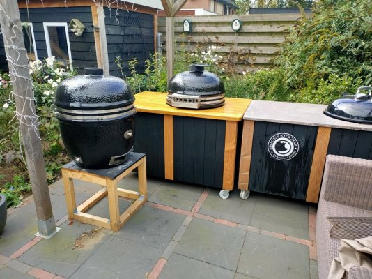

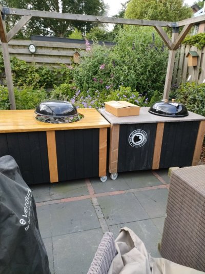

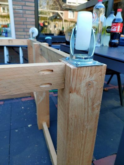

Ik ga morgen ook beginnen aan een meubel voor mijn pizza oven. Nu weegt die van mij maar 100 kg.
Ik heb in het verleden 2 bbq meubels gemaakt en die doen het prima. Op de een staat een kamado van 120 kg en ik kan er ook nog naast zitten. Dan komen we ruim over de 200 kg.
Het rechter meubel daar zit een betonblad op en daar zijn de verbindingen uitgehakt. Dat is veel werk ook met een jig. Het linker is met kreg schroeven in elkaar gezet en heeft een eiken blad. In verband met wijzigingen in mijn bbq assortiment moet ik het een en ander aanpassen. Nu komt er een pizza oven bij dus die wordt er ook ingebouwd. Ik ga eea modulair maken. Waarschijnlijk krijgen de bbq's elk een eigen wagentje en daartussen kan dan een tafel gereden worden.
Die ene kamado is retour leverancier i.v.m. defect. Deze wielen zijn 100 en 150mm en kunnen 125kg per wiel dragen.
Hier enkele foto's. Bekijk bijlage 115400
Bekijk bijlage 115401
Bekijk bijlage 115402

Werken die wielen ook op kleine steentjes of heb je alleen ervaring met grote tegels?
13.466
4.085
Terborg
Ik heb alleen ervaring met stenen. De maat van de klinkers is niet van belang. Is het grind dan heb je een probleem.
