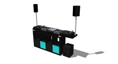

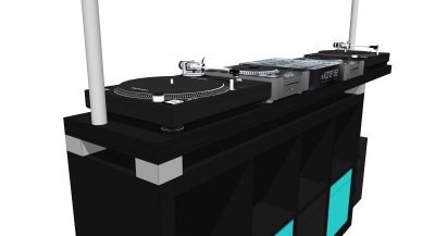

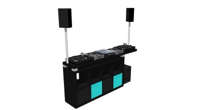

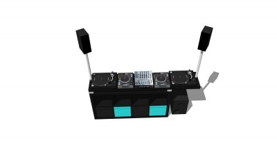

Hallo,
Ik ben bezig met een ontwerp voor een dj-meubel.
Bij de Ikea heb ik een Expedit-kast gehaald voor mijn dj-spullen. Ik wil een blad maken voor op de Expedit-kast zodat ik meer ruimte heb voor mijn apparatuur.
De uitdaging waar ik tegenaan loop is dat het blad een stuk uit gaat steken. Hier komt een zwaar gewicht op te staan. Het blad moet dus sterk zijn en mag niet krom gaan staan na verloop van tijd. Qua design wil ik graag het ontwerp in de basis houden zoals die is getekend.
Het blad zal 50 cm uitsteken. Op dit gedeelte wordt een platenspeler geplaatst (14 kilo) en een satelliet speaker (4 kilo).
Dikte van het blad wil ik graag op ongeveer 5 cm houden omdat het dan goed aansluit bij de maten van de Expedit.
De vraag komt naar voren wat een sterke oplossing is hiervoor, zonder al te hoge kosten. Ik wil het blad zo sterk mogelijk maken.
Ikzelf zat eerst aan 50mm dik mdf te denken, maar vond de prijzen ten opzichte van 22mm mdf verhoudingsgewijs veel duurder (korte research).
Misschien met twee mdf-platen van 22 mm op elkaar gelijmd? Of een geraamte? Multiplex?
Kan iemand mij een goede tip geven. Alvast bedankt!
Hieronder een aantal impressies.

Moet het geheel demontabel blijven en gaat het mee naar optredens of is het een studio meubel?
fvweert
27 aug 2014
17
Hij staat gewoon thuis en wordt niet meegenomen naar optredens. Hoeft niet demontabel te zijn. Alleen wil ik het blad niet fysiek vastmaken aan de expedit

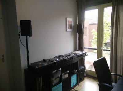

Bedankt mensen. Hij is af.
Ik heb gekozen voor twee multiplex-platen (18 mm) met twee mdf-bladen (8 mm), omlijsting van mdf.
De pootjes heb ik maar weggelaten, bij nader inzien werd het geheel dan te hoog.
Nu nog een paar zwarte tyraps om de kabels netjes weg te werken en iets moois voor aan de muur :)
