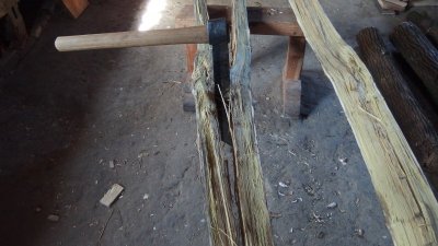

Ik moet vandaag de kippenhok uit mesten en de steel op mijn favoriet schep is gebroken. Vanacht lag ik te bed aan het denken over wat de mogelijkheden die ik heb om een nieuwe steel daarop te zetten zijn. Mijn essen hout is nog te vers, ik dacht vlier maar heeft die genoeg sterkte? En dan dacht ik aan robinia en mijn gedachten ging meteen aan de hark die ik heb een steel van es opgezeten en hoe ik vind het vreselijk om met dat hark te werken vanwege de zwaar gewicht van dat rot steel en dan hoe robinia is nog zwaarder als die en ik weet als ik een steel van robinia op de schep zetten dan zou die meestal in de hoek van de stall blijven staan om stoff te vergaren. Maar robinia vind ik heel goed voor palen en regels voor hekken, hij kleeft zo mooi.
golddigger
22 jul 2010
241
De splintering en kleur (geur) duidelijk robinia ja.
Rothout om mee te werken maar als het eenmaal staat, dan staat het tientallen jaren :)
