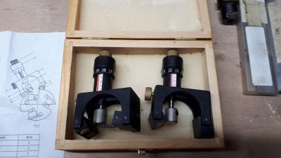

Ik heb er ook een paar nieuwe maar gebruikt ze niet omreden dat mijn bijtels omhoog gebracht worden met veren en de magneten daar te zwak voor zijn.

NL-mikkla , wat had je er voor probleem mee? Bij mij werken ze al enige jaren prima.

Bij mij zat er aan alle kanten speling op, de schaalverdeling klopte niet.
De een ging bij een volle slag hoger dan de andere, allemaal zulk soort dingen.
Ze lijken exact hetzelfde als het bovenstaand getoonde plaatje
Misschien had ik gewoon pech

Je moet die schaalverdeling gewoon vergeten. Je zet een mes op hoogte met de latjesmethode. Dan zet je het eerste blokje helemaal aan een kant van de beitel as en stelt hem af. Het tweede blokje stel je op precies dezelfde plek af. Kan je ze nog even controleren op de andere kant. Als ze daar ook goed zijn, heb je de setting om al je messen mee af te stellen. Borgboutjes aandraaien en ze zijn afgesteld.
