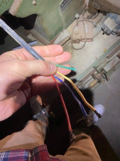

Ik heb een oude Danckaert Bruxelles vlakbank gekregen die volgens de vorige eigenaar nog werkend is. Het enige probleem was dat de krachtstroom stekker ontbreekt.
Nu is mijn vraag hoe sluit ik op deze snoeren een kachtstroom stekker aan? Er zit een kleurcombi aan van groen, geel, blauw en rood en deze kleuren combinatie is mij onbekend. Van googlen word ik ook niet veel wijzer, gezien er menig tegenstrijdige conclusies te vinden zijn. Dus mocht iemand dit weten, dan hoor ik het graag!

De lange draden zijn vermoedelijk de fase draden en de korte de massa. Als je het zeker wil weten, moet je de draad volgen naar vermoedelijk een schakelaar en die even open maken. De draden die op de schakelaar zitten zijn de fase draden. Ik weet niet hoe lang de machine al niet gebruikt is en of hij uit amsterdam komt. Dan heb je namelijk ook nog kans dat hij op 3 x220 staat.

die kleuren zijn de oude codes van rond 50 j geleden
ik gok op groen = aarding
maar beter een foto van een gelijkaardige aansluiting

Je hebt genoeg aders voor een krachtstroomstekker (3 fasen + aarde), dus het is zaak om vanaf de motor-aansluiting (onder het afdekkapje) door de schakelaar heen te volgen welke kleur wat is.
Je moet in ieder geval de aarde en de fasen niet verwisselen, want dan komt er alleen een poef uit je stoppenkast bij aansluiten. De fasen onderling verkeerd om aansluiten zorgt er voor dat je motor achteruit draait, maar is verder niet gevaarlijk.

Dank voor de snelle reacties! Ik ga maar eens de aansluiting op de motor van het weekend losdraaien, gezien een +- 50 jaar oude kabel vervangen vgm ook geen slecht idee is. Volgt een update (met meer fotos)!
