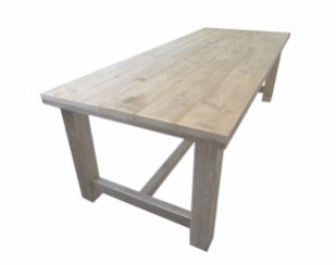

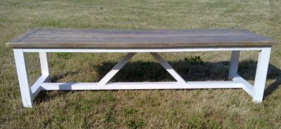

Juist nog een foto van een tafel gevonden. Deze vind ik wel mooi. enkel twijfel ik of de kruislatten wel handig zijn denk dat je er dikwijls gaat tegen zitten met de schenen.
Poten zijn hier 100 x 70 mm.

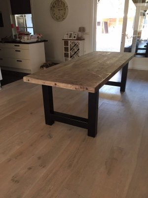

Dit is nog een voorbeeld met metalen poten van 100 x 100
Als ik voor metaal zou gaan zou ik het wel gebroken wit doen.

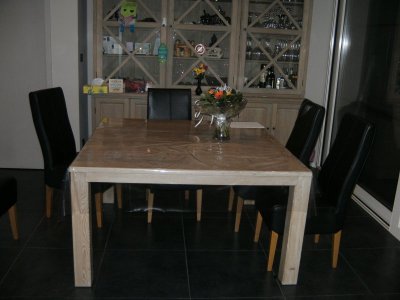

De tafel moet komen te staan bij deze kast . (vierkante tafel is weg ) en deze stoelen.
